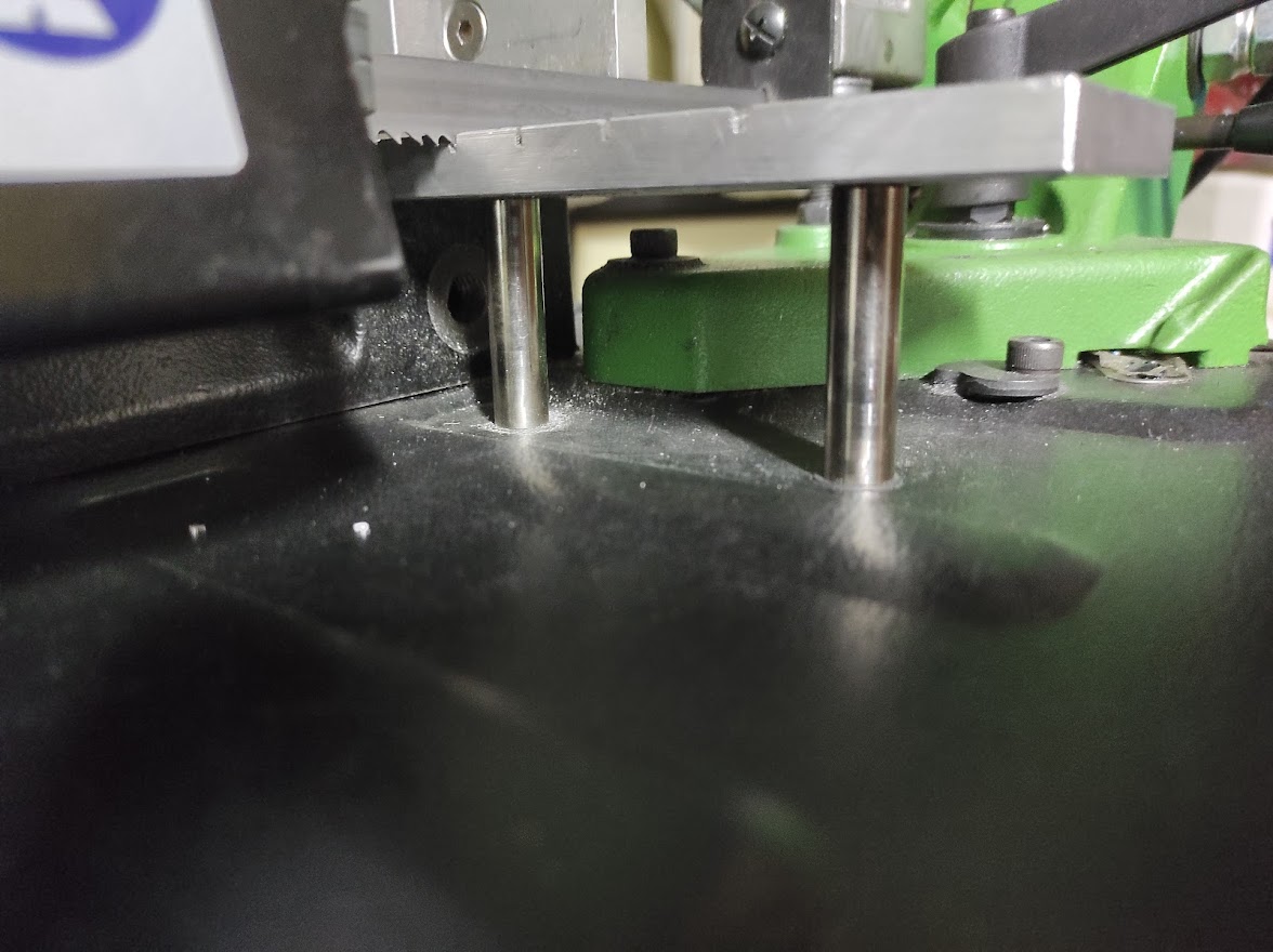

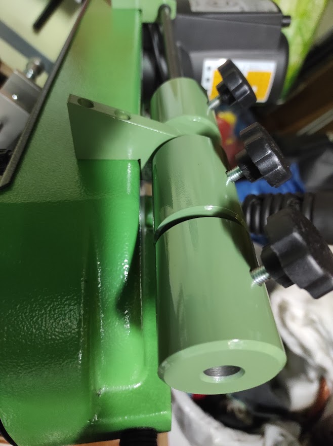

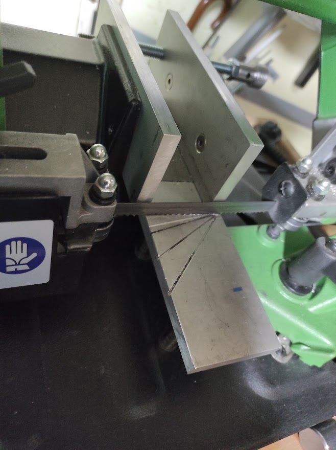

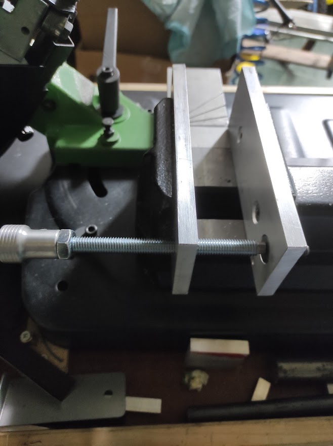

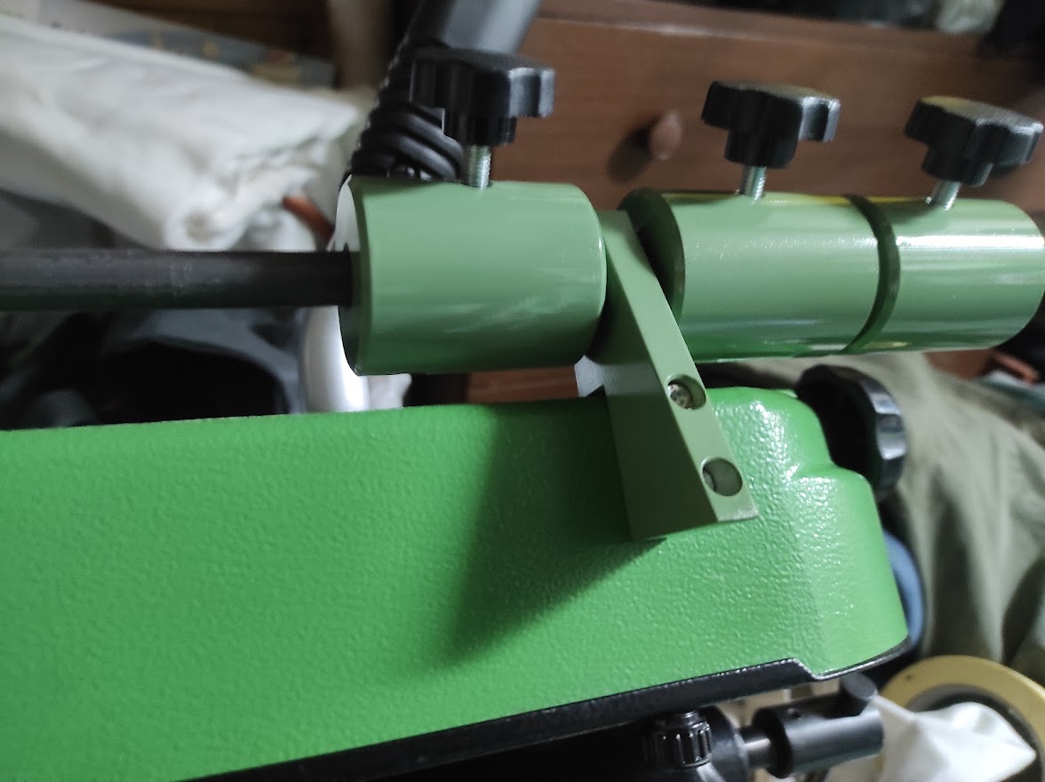

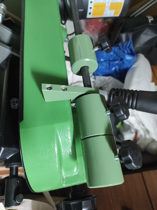

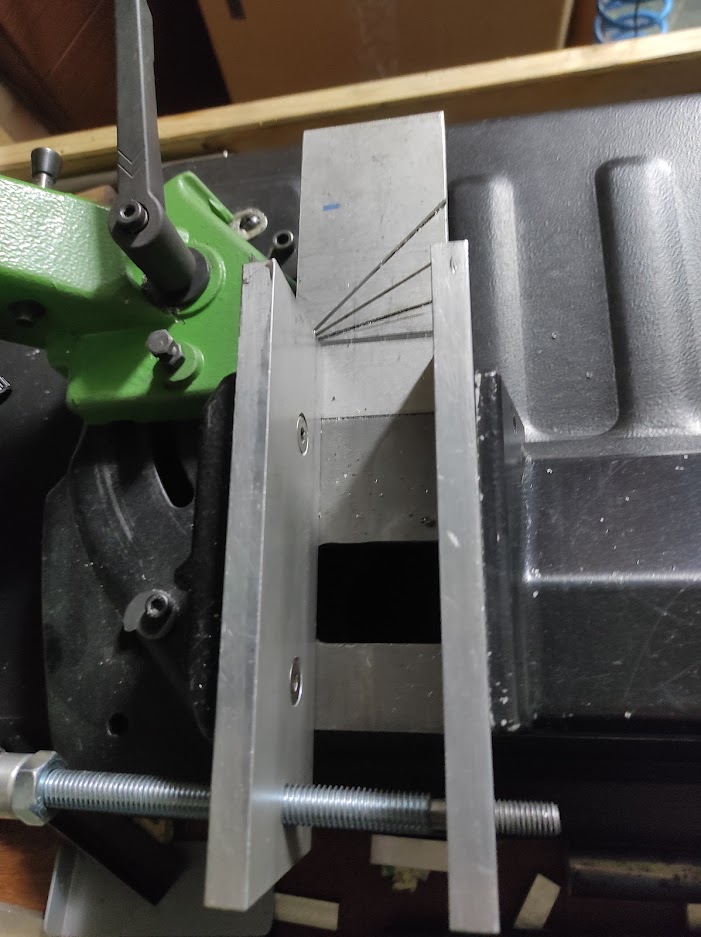

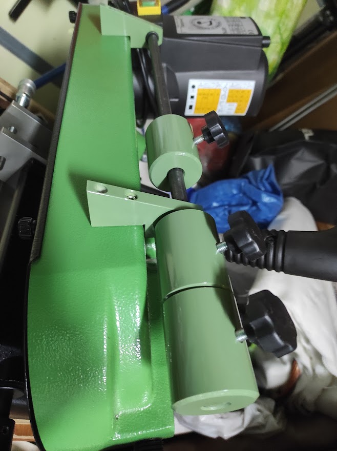

    segatrice a nastro nebes 105 upgrade
    *allungato ganasce
    *piano di appoggio lungo
    *vite di contrasto per piccoli pezzi
    * contrappesi per discesa automatica (con blocco pulsante)
    segatrice a nastro nebes 105  upgrade-img_20220226_120723.jpgsegatrice a nastro nebes 105  upgrade-img_20220226_120742.jpgsegatrice a nastro nebes 105  upgrade-img_20220226_120734.jpgsegatrice a nastro nebes 105  upgrade-img_20220226_120715.jpgsegatrice a nastro nebes 105  upgrade-img_20220223_190104.jpgsegatrice a nastro nebes 105  upgrade-img_20220223_190117.jpgsegatrice a nastro nebes 105  upgrade-img_20220223_185931.jpgsegatrice a nastro nebes 105  upgrade-img_20220223_185946.jpg
