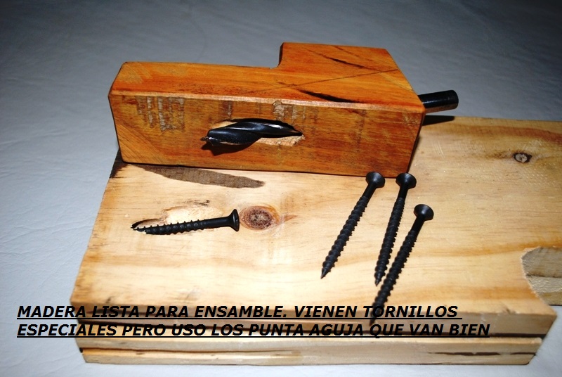

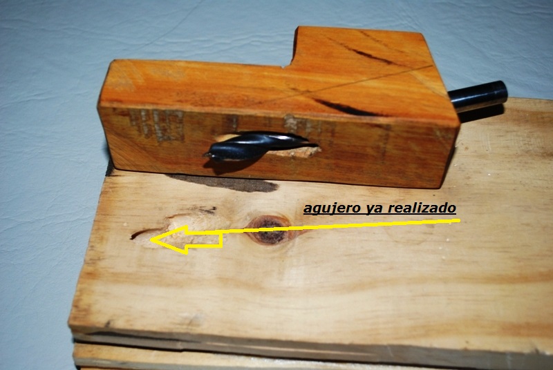

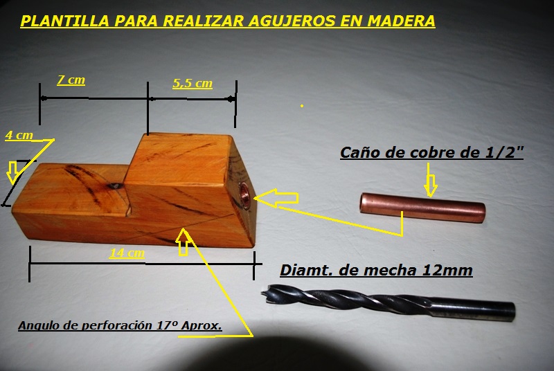

    PLANTILLA PARA AGUJEROS (JIG POCKET HOLE)
    Presento a continuación una plantilla para realizar agujero confeccionada en madera semidura y caño de cobre de 1/2" (que se usa en refrigeración) con resultados satisfactorios y como siempre con materiales en dehuso. Este implemento se usa con tornillos especiales pero da buen resultado los punta aguja.PLANTILLA PARA AGUJEROS (JIG POCKET HOLE)-dsc_0145.jpgPLANTILLA PARA AGUJEROS (JIG POCKET HOLE)-dsc_0146.jpgPLANTILLA PARA AGUJEROS (JIG POCKET HOLE)-dsc_0147.jpg

    Felicidades, jotasierra. Muy claras esas imágenes, de manera que será sencillo reproducir esta guía. Es posible que también intente colocar algún tema en español, dado que me cuesta trabajo traducir al inglés.
    Un abrazo.
