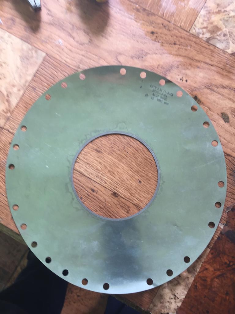

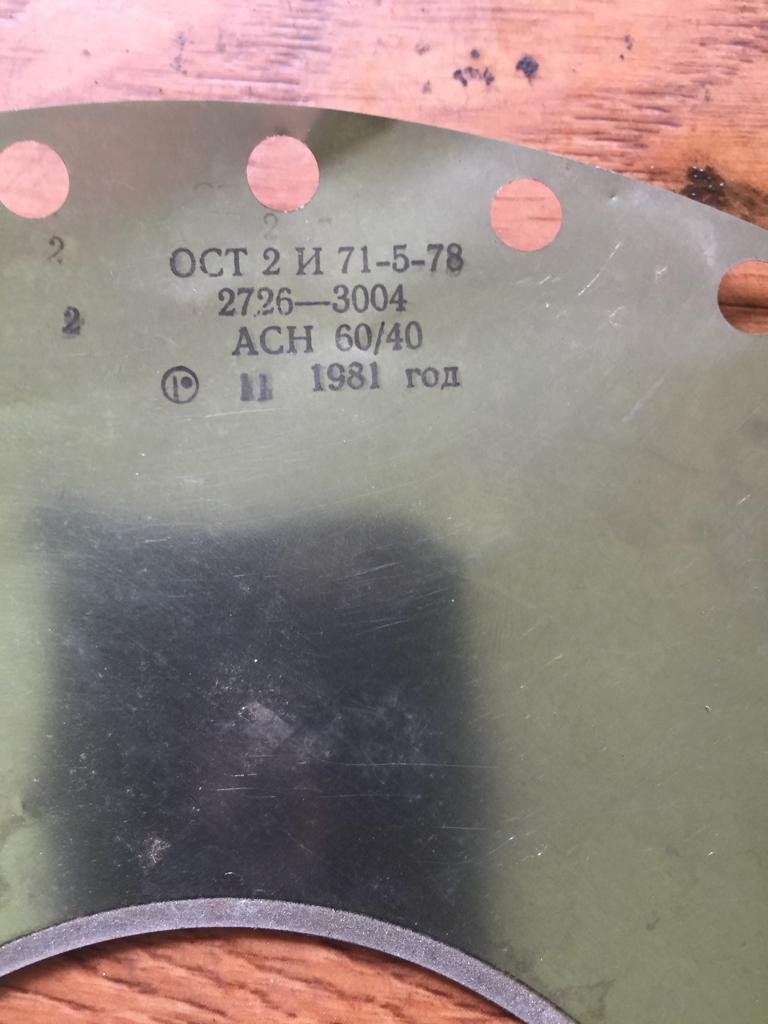

    вот что я могу посоветовать, есть у меня такие круги, наружный диаметр 258 мм. внутрений диаметр 100 мм. толщина режущей кромки 02 мм, вот его краткое описание " Алмазные отрезные круги с внутренней режущей кромкой (сокращенно АКВР). Они применяются при резке сапфира, граната, кварца, керамики, стекла, арсенида галлия, кремния и других полупроводниковых материалов. Круги предназначены для работы на станках резки Алмаз-6, Алмаз-12, TS-23 и других аналогичных станках.
    Круги АКВР представляют собой тонкие кольцевые диски из нержавеющей стальной ленты толщиной от 0,1 до 0,2 мм. По периметру внутреннего рабочего отверстия нанесен алмазный (алмазоносный) слой."
    куда этот круг крепить и привод придется решать, но мне кажется это было бы хорошим решением.Need Your Help: Need to Design a Saw with SUPER LOW KERF LOSS-1.jpgNeed Your Help: Need to Design a Saw with SUPER LOW KERF LOSS-.jpg
