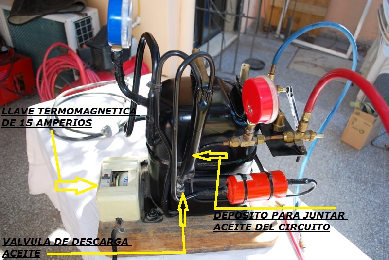

    MOTOCOMPRESOR PARA TRABAJOS DE REFRIGERACION

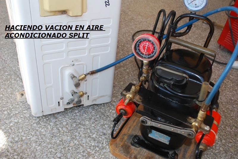

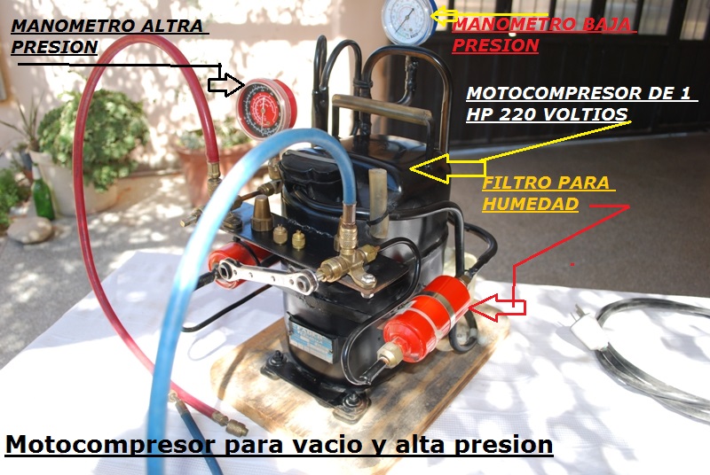

    A continuación muestro un motocompresor recuperado de un aire acondicionado de 5000 frigorias para ser usado en prueba de fuga con alta presión y para realizar alto vacío para la carga posterior de gas, llega a una presion de 600 libras el alta y sirve además para otros trabajos como compresor directo. Se colocaron filtros para humedad tanto en la entrada como en la salida, asi se mantiene el mismo libre de humedad y tambien no introduce humedad al equipo en reparación, espero les sea util su construcción, hasta pronto.MOTOCOMPRESOR PARA TRABAJOS DE REFRIGERACION-dsc_0145.jpgMOTOCOMPRESOR PARA TRABAJOS DE REFRIGERACION-dsc_0146.jpgMOTOCOMPRESOR PARA TRABAJOS DE REFRIGERACION-dsc_0147.jpg
