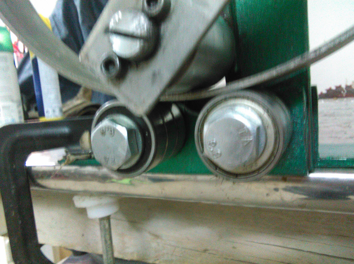

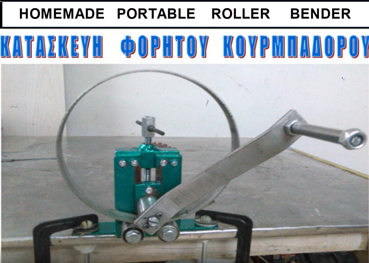

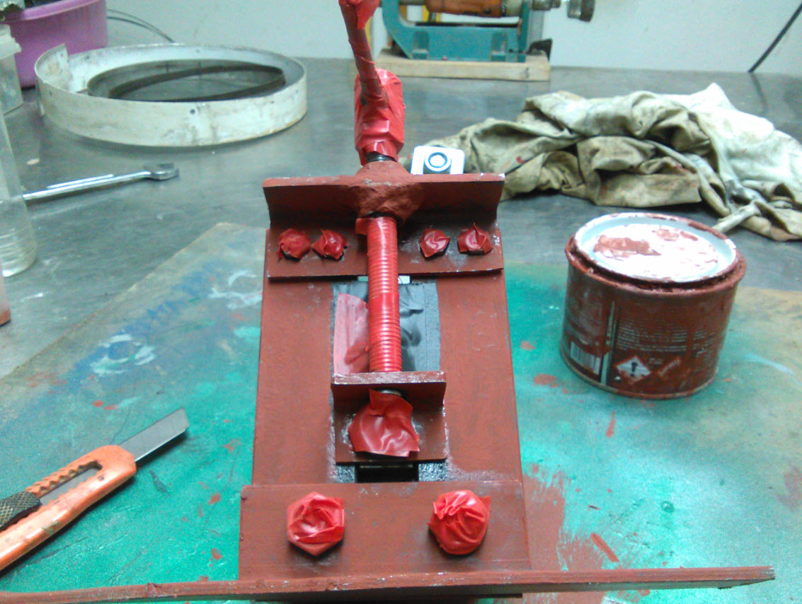

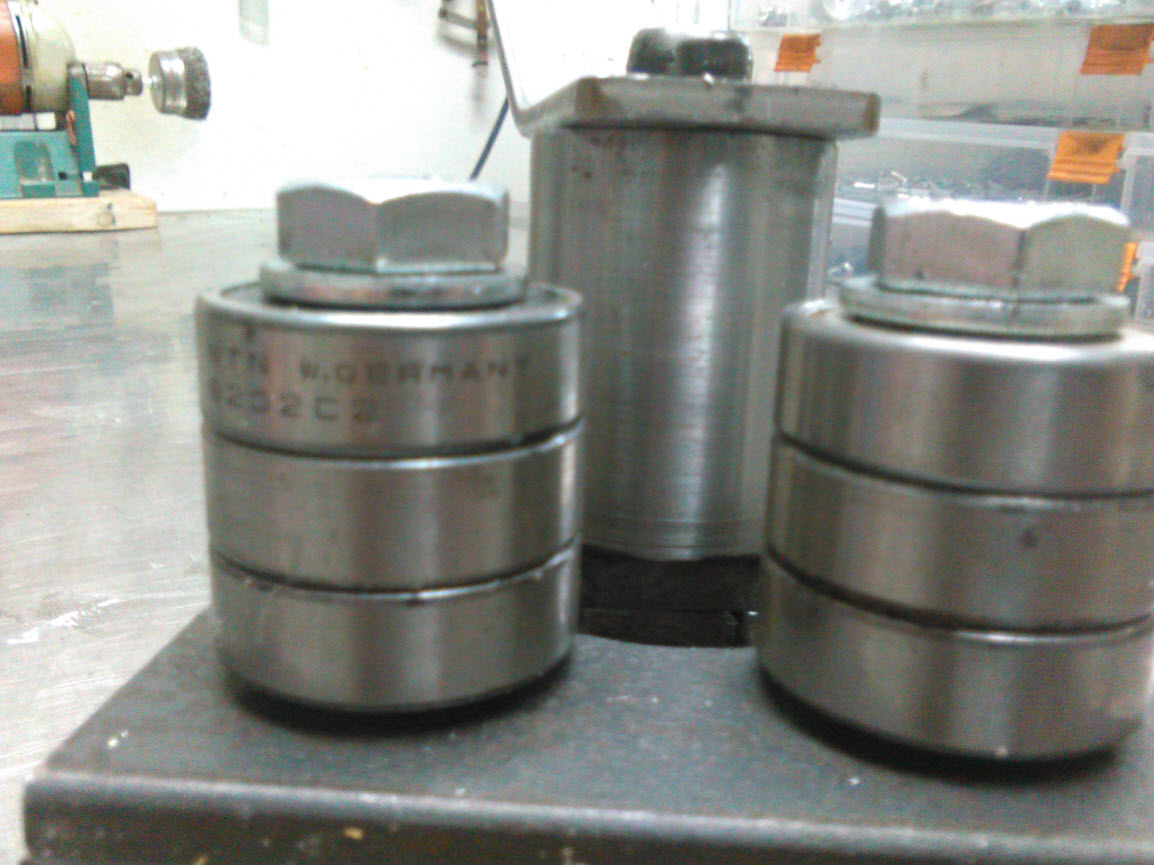

    HOW TO MAKE A PORTABLE ROLLER BENDER
    HOMEMADE PORTABLE ROLLER BENDER
    ΚΑΤΑΣΚΕΥΗ ΜΙΚΡΟΥ ΦΟΡΗΤΟΥ ΚΟΥΡΜΠΑΔΟΡΟΥ ΜΕΤΑΛΛΙΚΩΝ ΕΛΑΣΜΑΤΩΝ

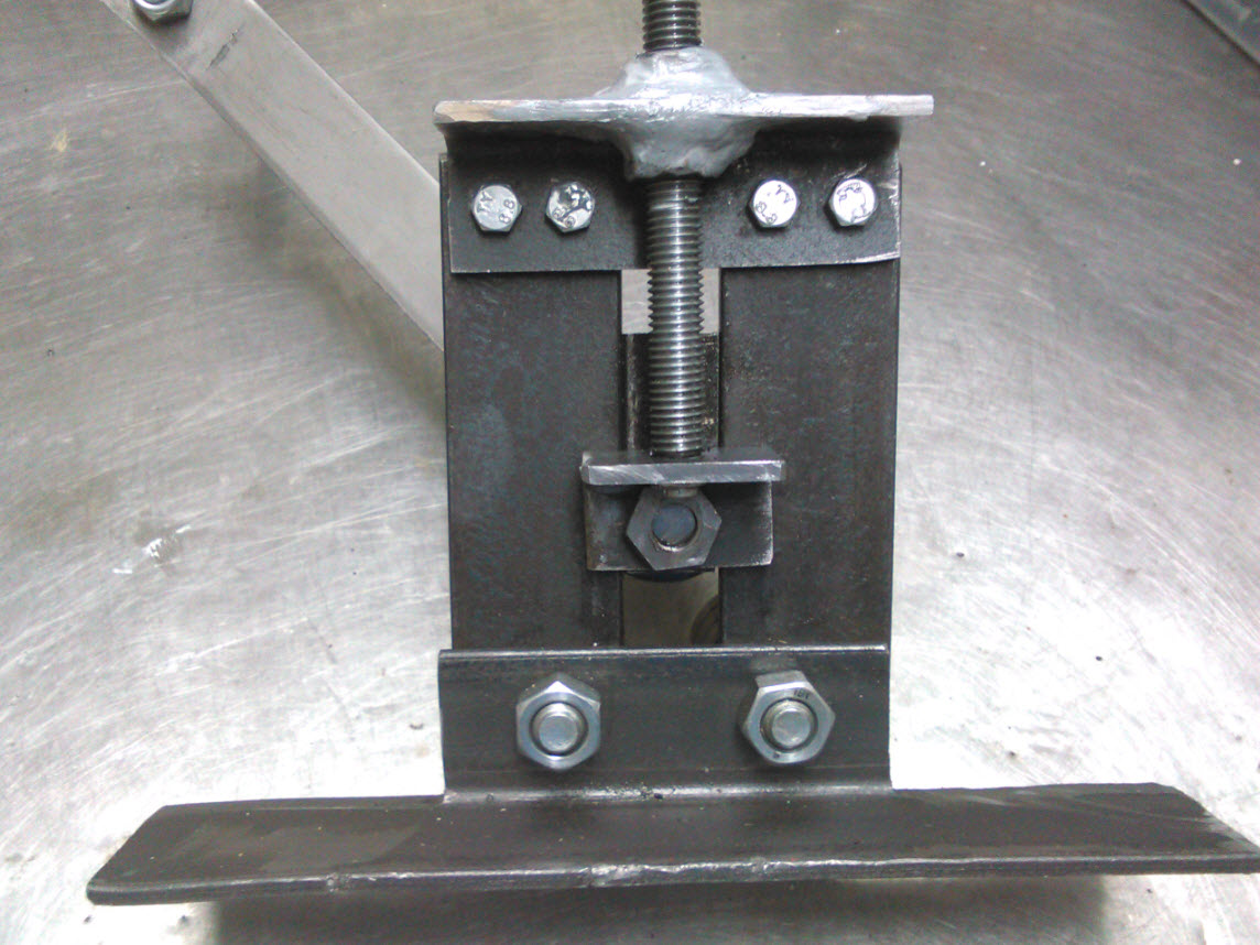

    M A T E R I A L S / Υ Λ Ι Κ Α Κ Α Τ Α Σ Κ Ε Υ Η Σ (DIMENTIONS/ΔΙΑΣΤΑΣΕΙΣ ΣΕ mm)
    BENCH BASE/ΒΑΣΗ ΓΙΑ ΠΑΓΚΟ (1) - ΓΩΝΙΑ 40/40Χ4Χ250
    HANDLE BAR/ ΜΑΝΙΒΕΛΑ (1) - ΛΑΜΑ ΙΝΟΞ 35Χ5Χ275
    METAL CONNECTOR CORNER BACK/ΓΩΝΙΑ ΣΤΟ ΠΙΣΩ ΔΕΣΙΜΟ (1) - 30/30/Χ4Χ102
    BEARINGS/ΡΟΥΛΕΜΑΝ (6) 15/35Χ10
    BEARINGS BASE /ΛΑΜΑ ΒΑΣΗΣ ΡΟΥΛΕΜΑΝ (1) 102Χ40Χ5
    PARALLEL PIECES/ΠΑΡΑΛΛΗΛΕΣ ΛΑΜΕΣ (2) - 150Χ40Χ5
    MOVING CYLINDER/ΚΙΝΗΤΟΣ ΚΥΛΙΝΔΡΟΣ (1) 12.5 – 40 Χ50 (FROM CAR SEMI-AXLE/ΑΠΟ ΗΜΙΑΞΟΝΙΟ AYTOKINHTOY)
    PIECE UNDER CYLINDER/ΛΑΜΑ ΚΑΤΩ ΑΠΟ ΚΥΛΙΝΔΡΟ (1) 50Χ40Χ5
    PIECE BETWEEN THE 2 PARALELL PIECES/ΑΠΟΣΤΑΤΗΣ ΣΤΙΣ ΠΑΡΑΛΛΗΛΕΣ ΛΑΜΕΣ (1) 50Χ22Χ5
    METAL SMALL CORNER CONNECTOR /ΓΩΝΙΑ ΣΥΝΔΕΣΗΣ ΑΤΕΡΜΟΝΑ ΡΕΓΟΥΛΑΣ (1) 28/28Χ40Χ4
    BEARINGS AXLES / ΑΞΟΝΕΣ ΡΟΥΛΕΜΑΝ – ΜΑΝΙΒΕΛΑΣ Φ12
    HANDLE BAR TUBE/ΣΩΛΗΝΑ ΜΑΝΙΒΕΛΑΣ ΑΠΟ ΚΑΛΟΡΙΦΕΡ Φ15 Χ85
    BEARINGS INNER RINGS/ΔΑΧΤΥΛΙΔΙΑ ΡΟΥΛΕΜΑΝ (2) ΑΠΟ ΚΑΛΟΡΙΦΕΡ Φ15 Χ30

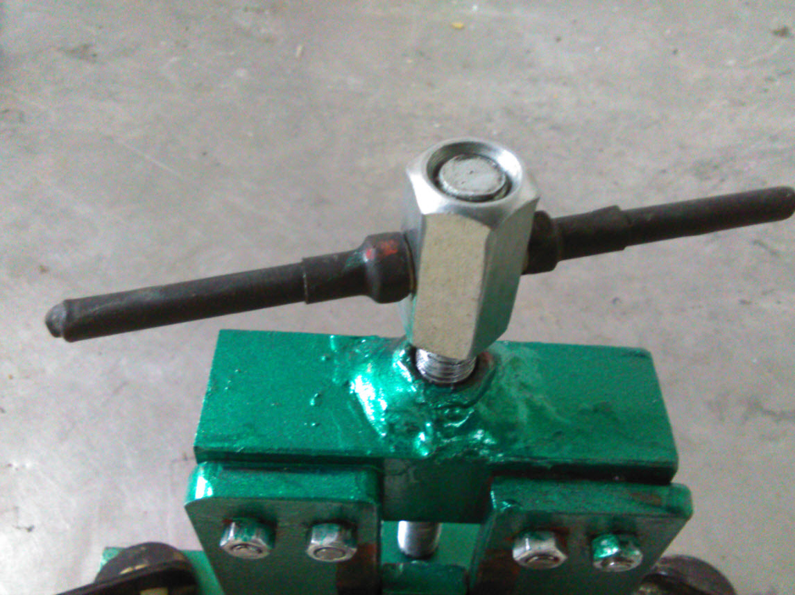

    REGULATOR SCREWS/ΝΤΙΖΕΣ ΡΕΓΟΥΛΑΣ Φ12 ΚΑΙ Φ6
    BOLTS/ΠΕΡΙΚΟΧΛΙΑ 3 M12 , 4 M6 +2M12 ΑΣΦΑΛΕΙΑΣ (LOCK NUTS)
    STOP SCREW OF THE REGULATOR/ΒΙΔΑ ΣΤΟ ΤΕΡΜΑ ΡΕΓΟΥΛΑΣ Φ4
    CONNECTOR BAR SCREWS/ΒΙΔΕΣ ΣΤΟ ΔΕΣΙΜΟ ΠΙΣΩ (4) Φ6
    SCREWS CONNECTING THE HANDLE BAR WITH THE CYLINDER/ ΒΙΔΕΣ ΑΣΦΑΛΙΣΗΣ ΡΕΓΟΥΛΑΣ ΣΤΗ ΜΑΝΙΒΕΛΑ (2) Φ5 ΑΛΕΝ (ALLEN)

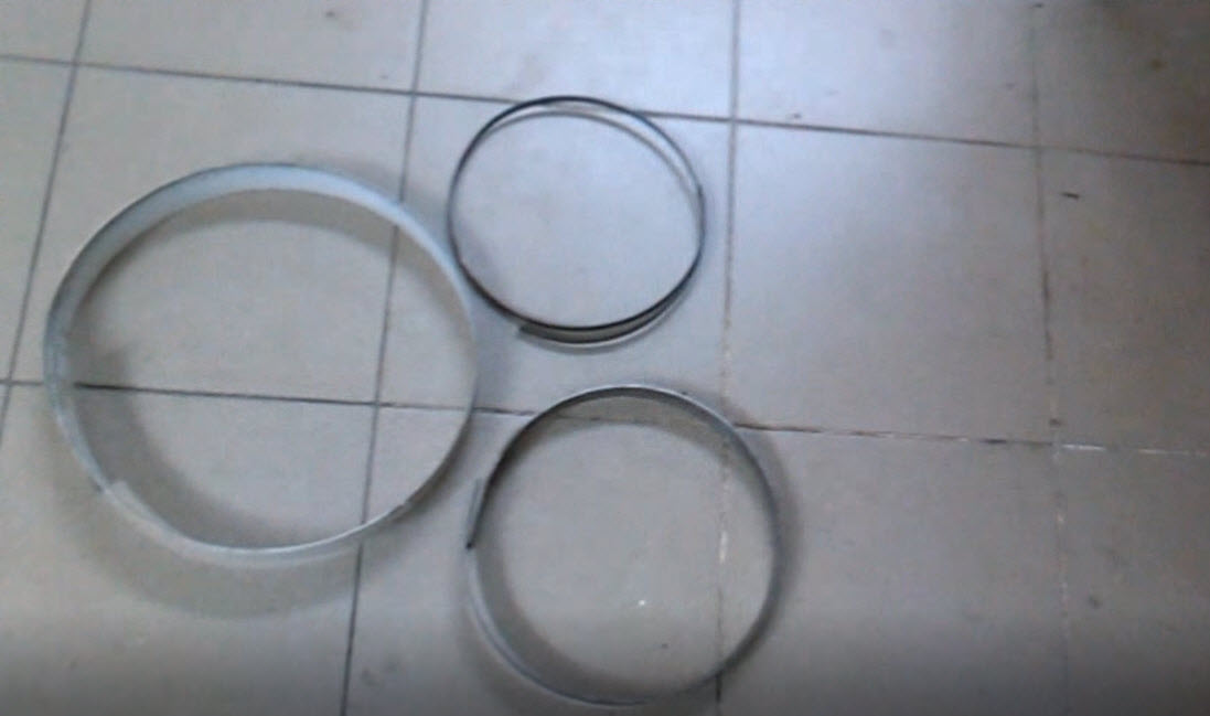

    FOR A DIAMETER CIRCLE d THE PIECE OF METAL MUST BE dX3.14 + 14 CM. WE HAVE TO CUT 7 CM OF EACH SIDE.
    ΓΙΑ ΔΙΑΜΕΤΡΟ ΚΥΚΛΟΥ d ΧΡΕΙΑΖΟΜΑΣΤΕ ΛΑΜΑ dΧ3,14 + 14 CM. ΚΟΒΟΥΜΕ 7 ΕΚ. ΑΠΟ ΚΑΘΕ ΑΚΡΗ ΝΑ ΦΥΓΕΙ Η ΑΤΕΛΕΙΑ. ΑΝ ΤΟ ΚΟΛΗΣΟΥΜΕ ΑΦΟΥ ΤΡΟΧΙΣΤΕΙ ΚΑΛΑ Η ΕΝΩΣΗ ΤΟ ΞΑΝΑΠΕΡΝΑΜΕ ΟΛΟ ΜΕΡΙΚΕΣ ΦΟΡΕΣ ΚΑΙ ΕΞΑΦΑΝΙΖΟΝΤΑΙ ΟΙ ΑΤΕΛΕΙΕΣ.

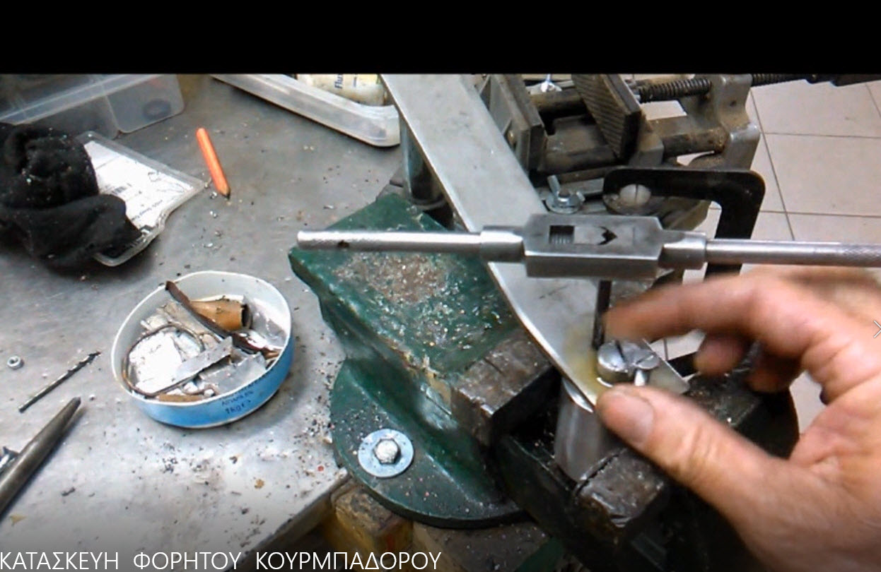

    ΜΠΟΡΕΙΤΕ ΝΑ ΔΕΙΤΕ ΤΟ ΒΙΝΤΕΟ ΚΑΤΑΣΚΕΥΗΣ ΒΗΜΑ-ΒΗΜΑ , ΤΙΣ ΔΙΑΣΤΑΣΕΙΣ ΚΑΙ ΤΗΝ ΛΕΙΤΟΥΡΓΙΑ ΕΔΩ:
