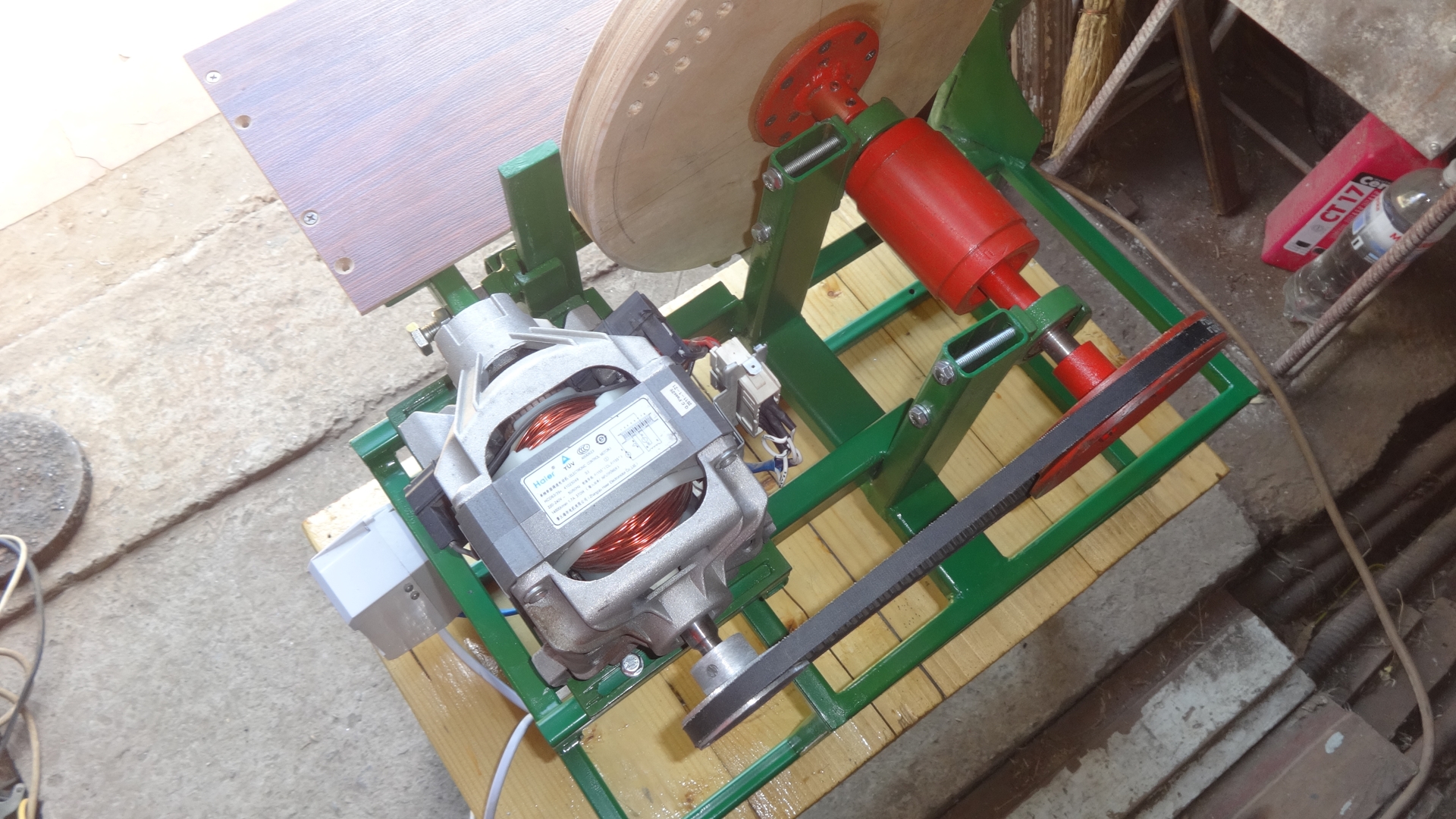

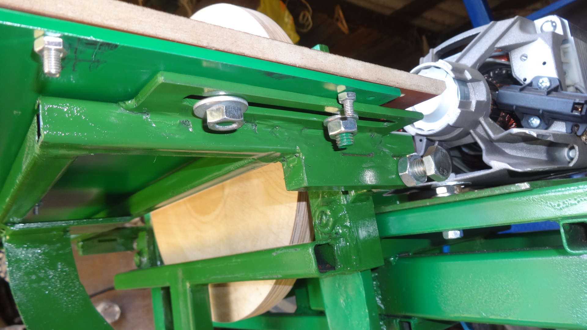

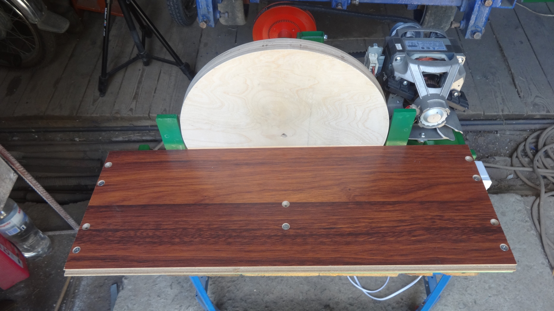

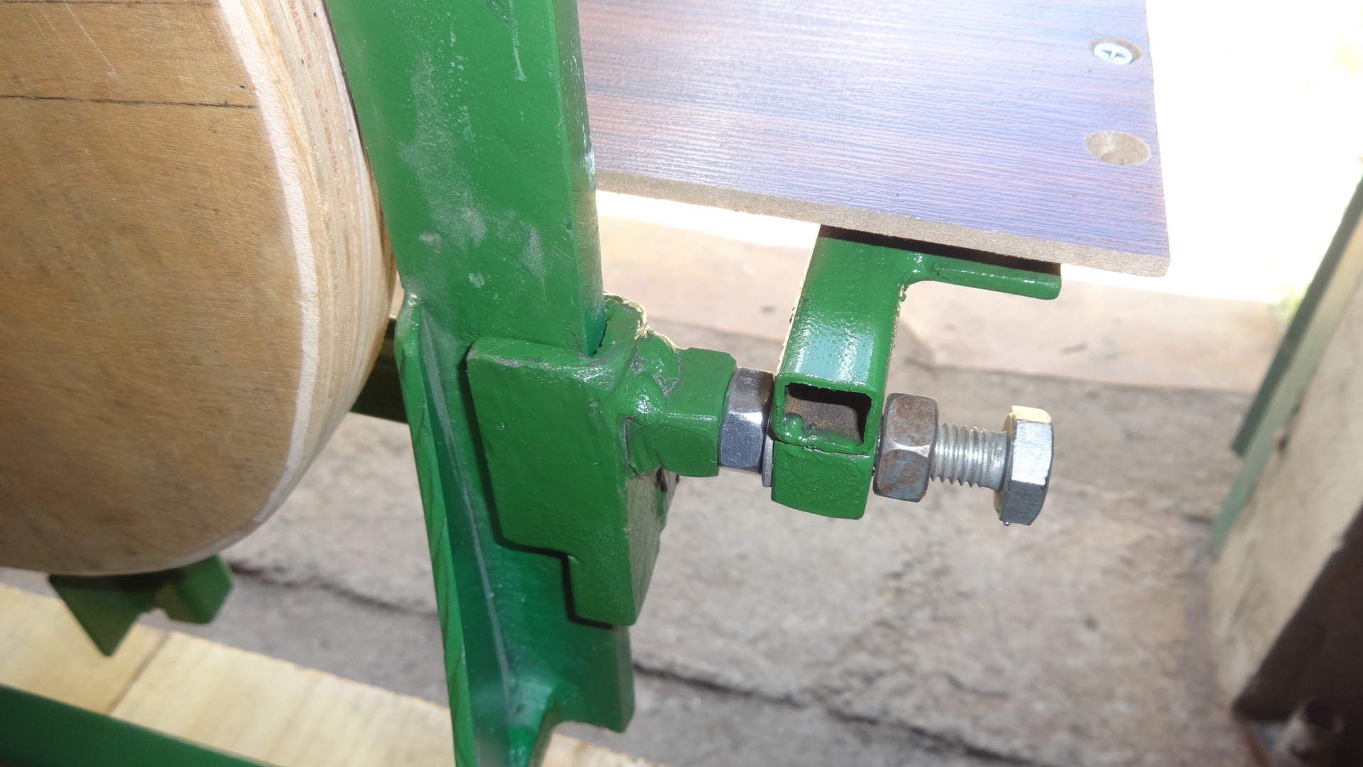

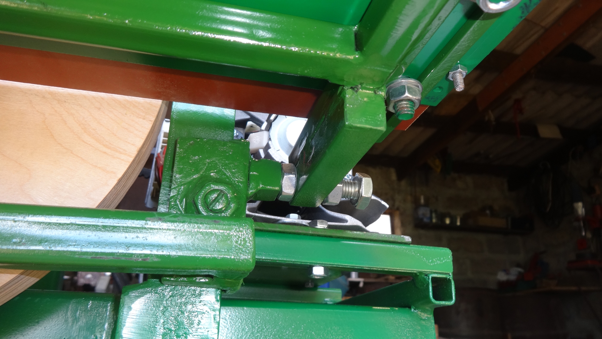

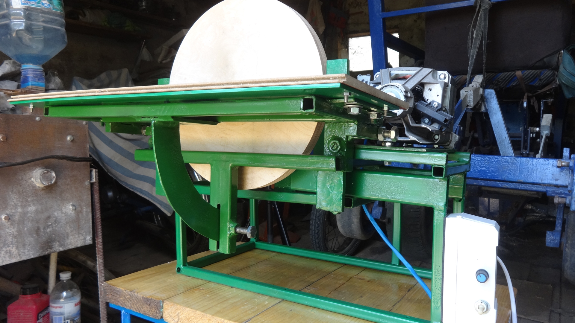

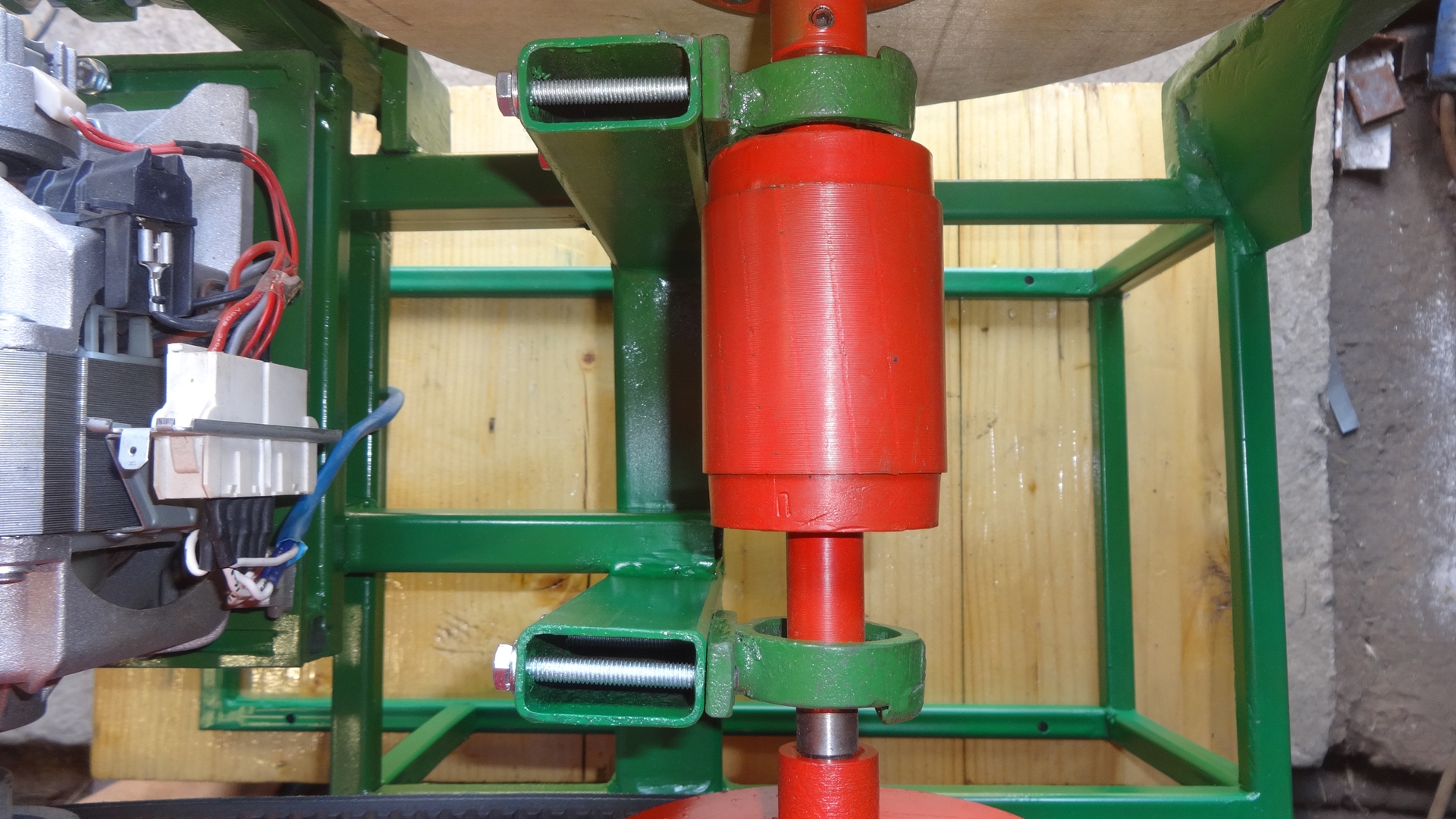

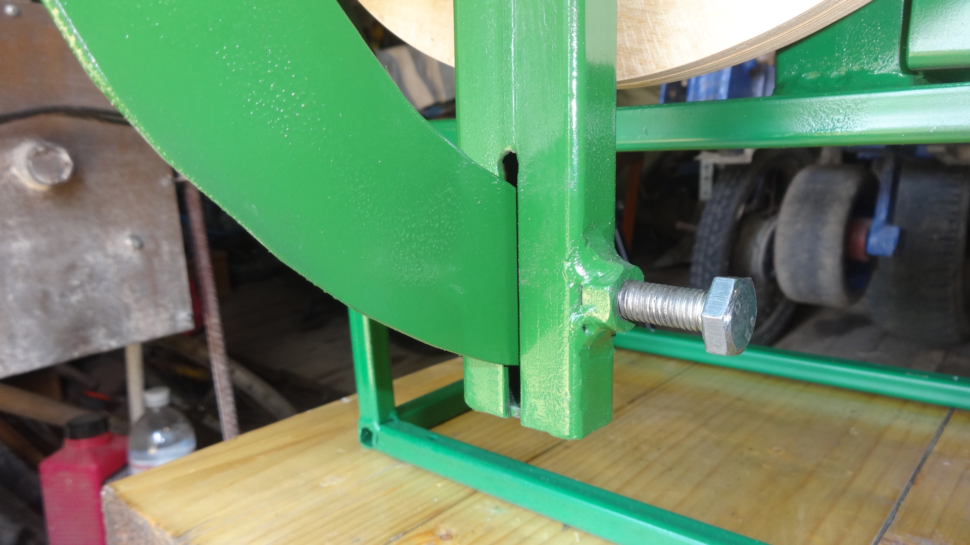

    In this video I make a Disc Sander for a relative. He needs this machine for processing wood.
    How to make a Disc Sander-dsc04992.jpg How to make a Disc Sander-dsc04995.jpg
    How to make a Disc Sander-dsc05001.jpg How to make a Disc Sander-dsc05002.jpg
    How to make a Disc Sander-dsc05003.jpg How to make a Disc Sander-dsc05004.jpg
    How to make a Disc Sander-dsc05005.jpg How to make a Disc Sander-dsc05007.jpg
    Here the photo in the maximum resolution: https://photos.app.goo.gl/ZKPL3wJCXmQ9XSTf7

    Отличный шлифовальный станок получился. Достойно подражания. Обязательно возьму за основу когда буду делать. Не понял одного, почему вал использовал от старого эл.двигателя?

    Very nice. Use of the motor armature had me confused for a minute then I realized what was up. That is the smart way to a precision shaft. Also loved the big work table, most commercial disc sanders are supplied with tables that are way too small. Great video!

    Quote Originally Posted by Slim-123 View Post
    Извиняюсь что сразу не ответил, оповещения почему то не приходят. Почему вал от двигателя, так это понятно! Повышается ремонтопригодность. Если мотор сгорит, его будет гораздо проще поменять или поставить любой другой. Да и использовать именно такой мотор лучше всего с ремнем, с понижением оборотов.
