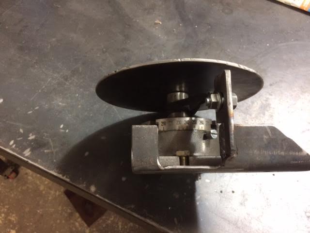

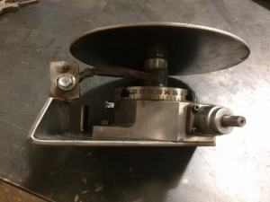

    Homemade Welding Turntable
    Homemade Drill Powered Welding Turntable and Drill Cruise Control
    I made it from some type of manual mill turntable I found on E-Bay
    36:1 Reduction / Ground Strap / Can Also Run Horizontal

    Hola Knox, realmente un instrumento para trabajar de corrido, sin parar y tener libre ambas manos, no se si tendrá control de arranque-parada, si no tiene se podría implementar un swich en forma de pedal para controlar dicha función, muy buen implemento.
