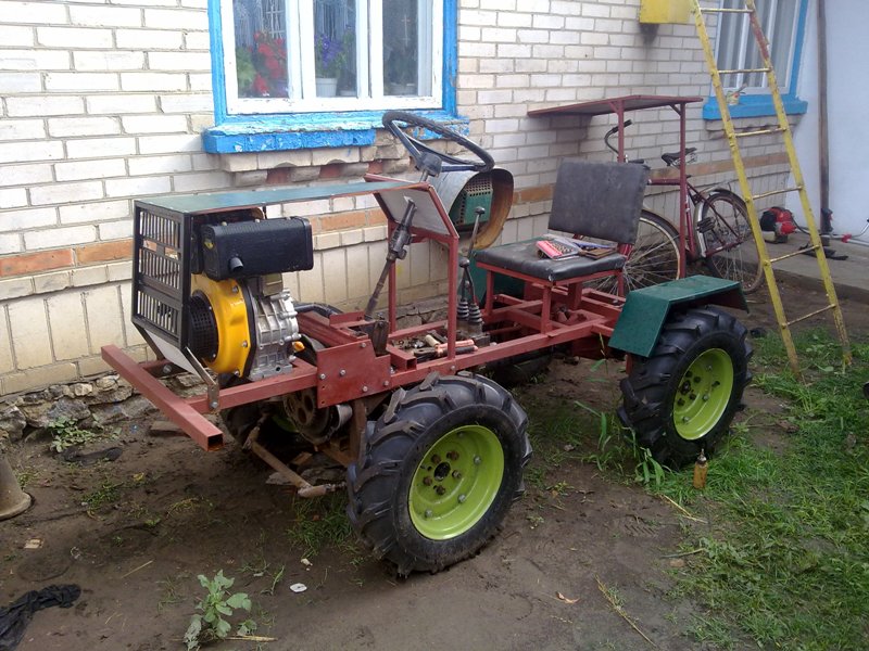

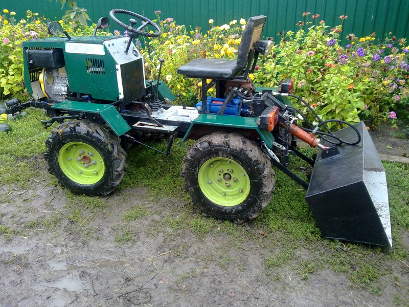

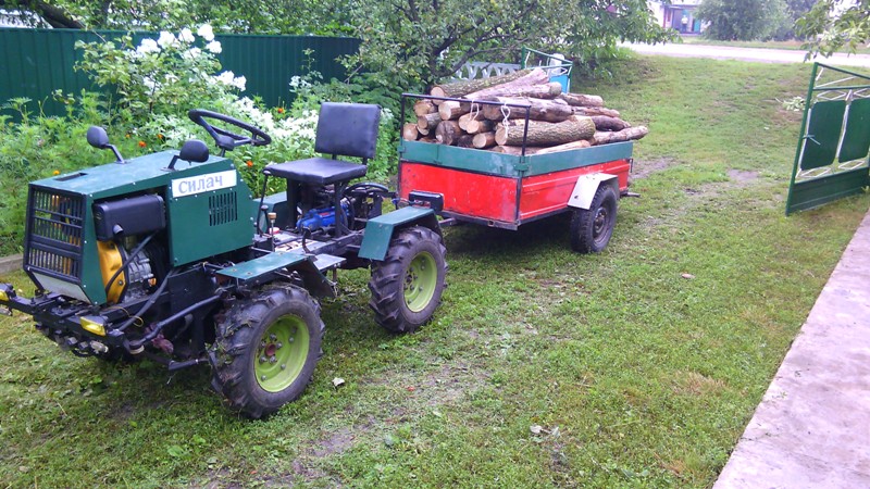

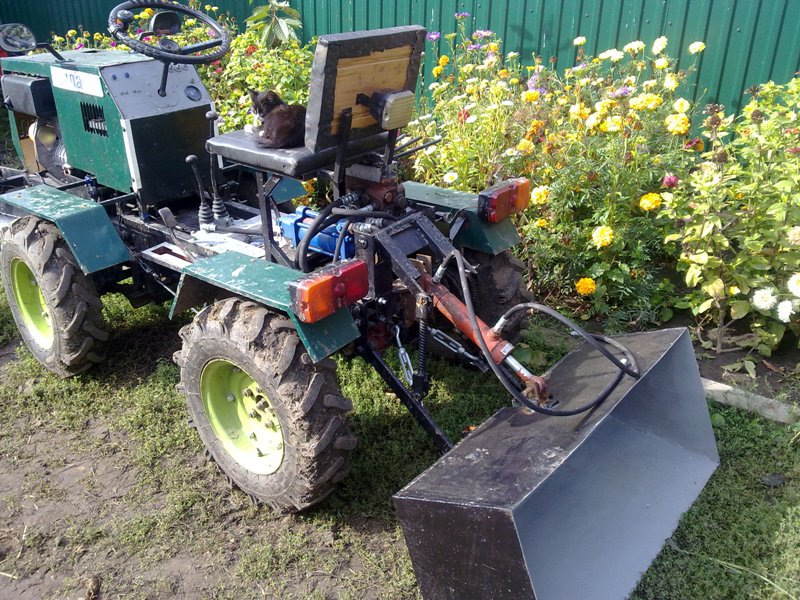

    This is my first project on which I worked in 2012. Now the tractor is as follows.
    Garden  mini tractor 4x4-03092013420.jpg Garden  mini tractor 4x4-04112013511.jpg Garden  mini tractor 4x4-04112013513.jpg Garden  mini tractor 4x4-10092013432.jpg Garden  mini tractor 4x4-10092013433.jpg Garden  mini tractor 4x4-13092013436.jpg Garden  mini tractor 4x4-28042013239.jpg Garden  mini tractor 4x4-30012014660.jpg Garden  mini tractor 4x4-30092013447.jpg Garden  mini tractor 4x4-img_20140628_152755.jpg Garden  mini tractor 4x4-img_20140628_152808.jpg Garden  mini tractor 4x4-img_20140628_153034.jpg Garden  mini tractor 4x4-img_20140628_153446.jpg Garden  mini tractor 4x4-img_20140723_101047.jpg Garden  mini tractor 4x4-img_20141002_172328.jpg Garden  mini tractor 4x4-img_20150322_152248.jpg

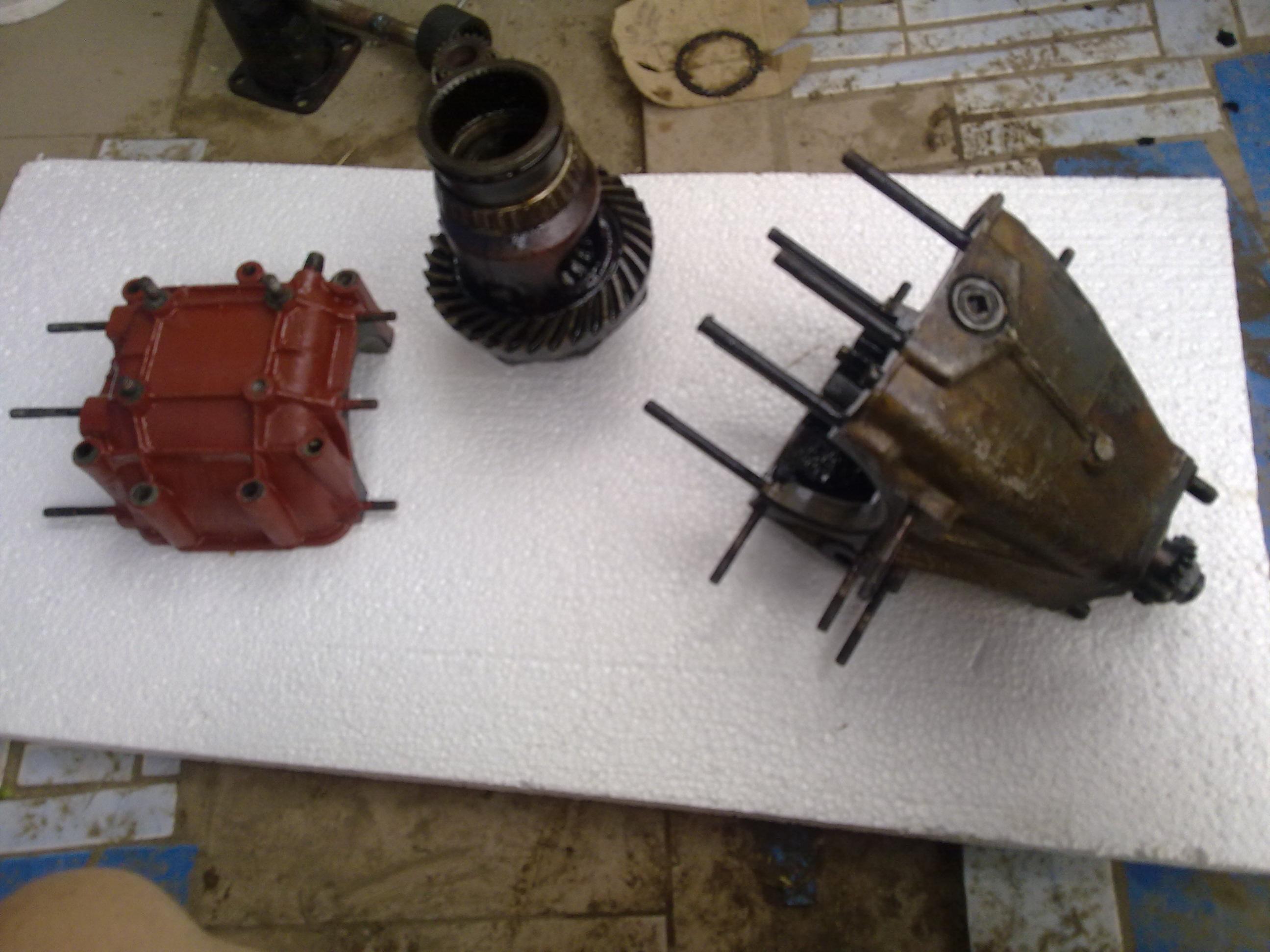

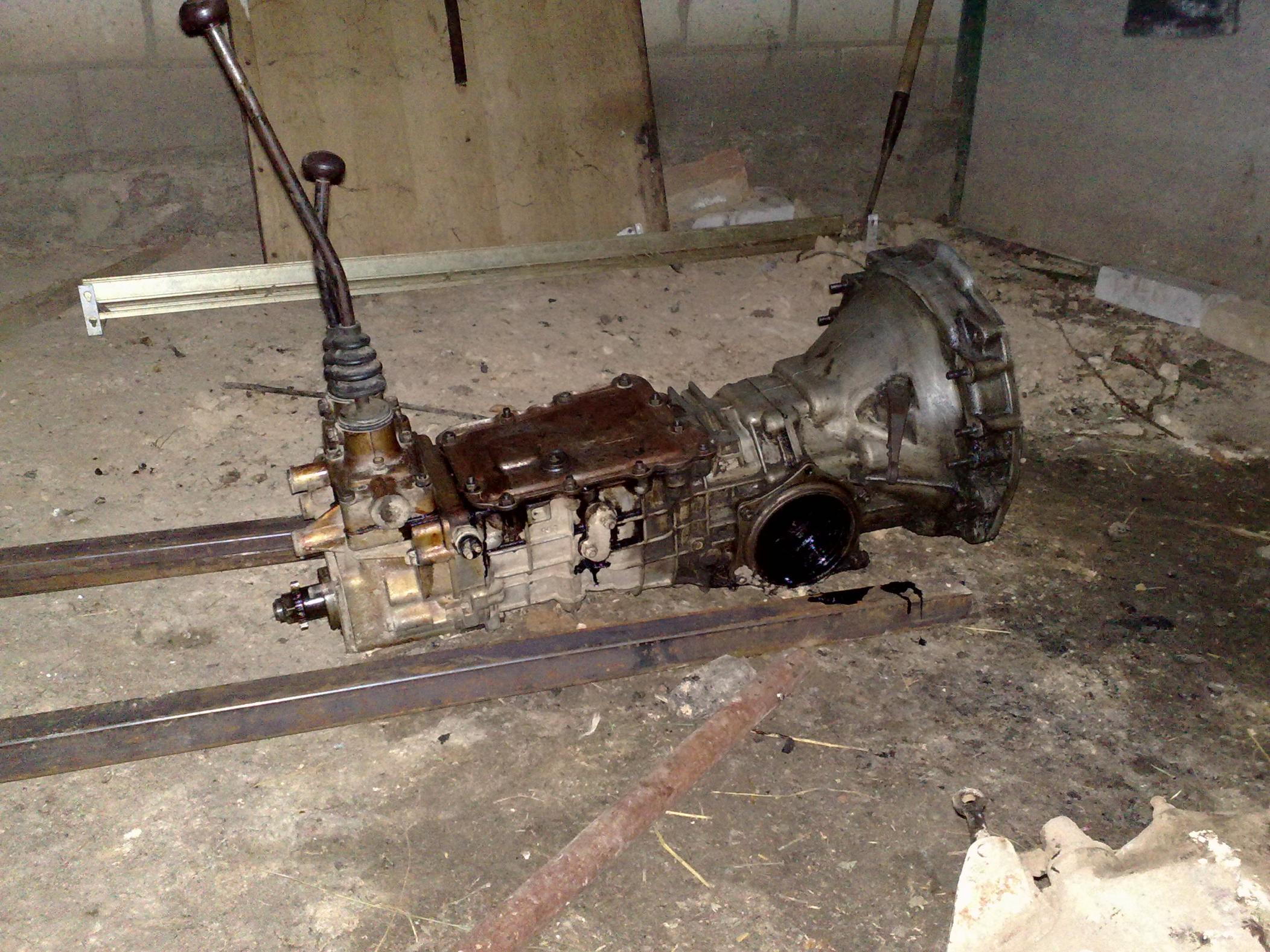

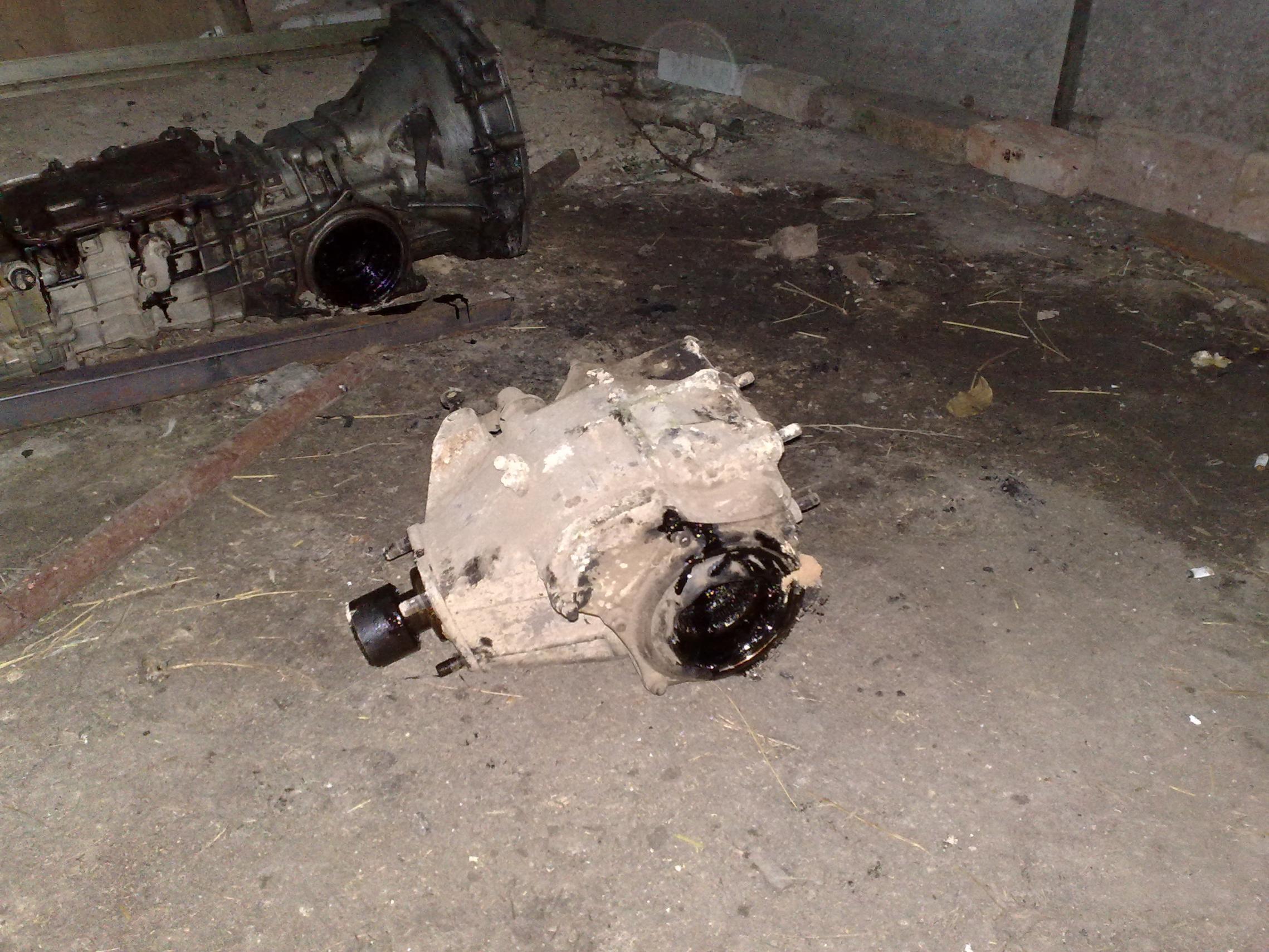

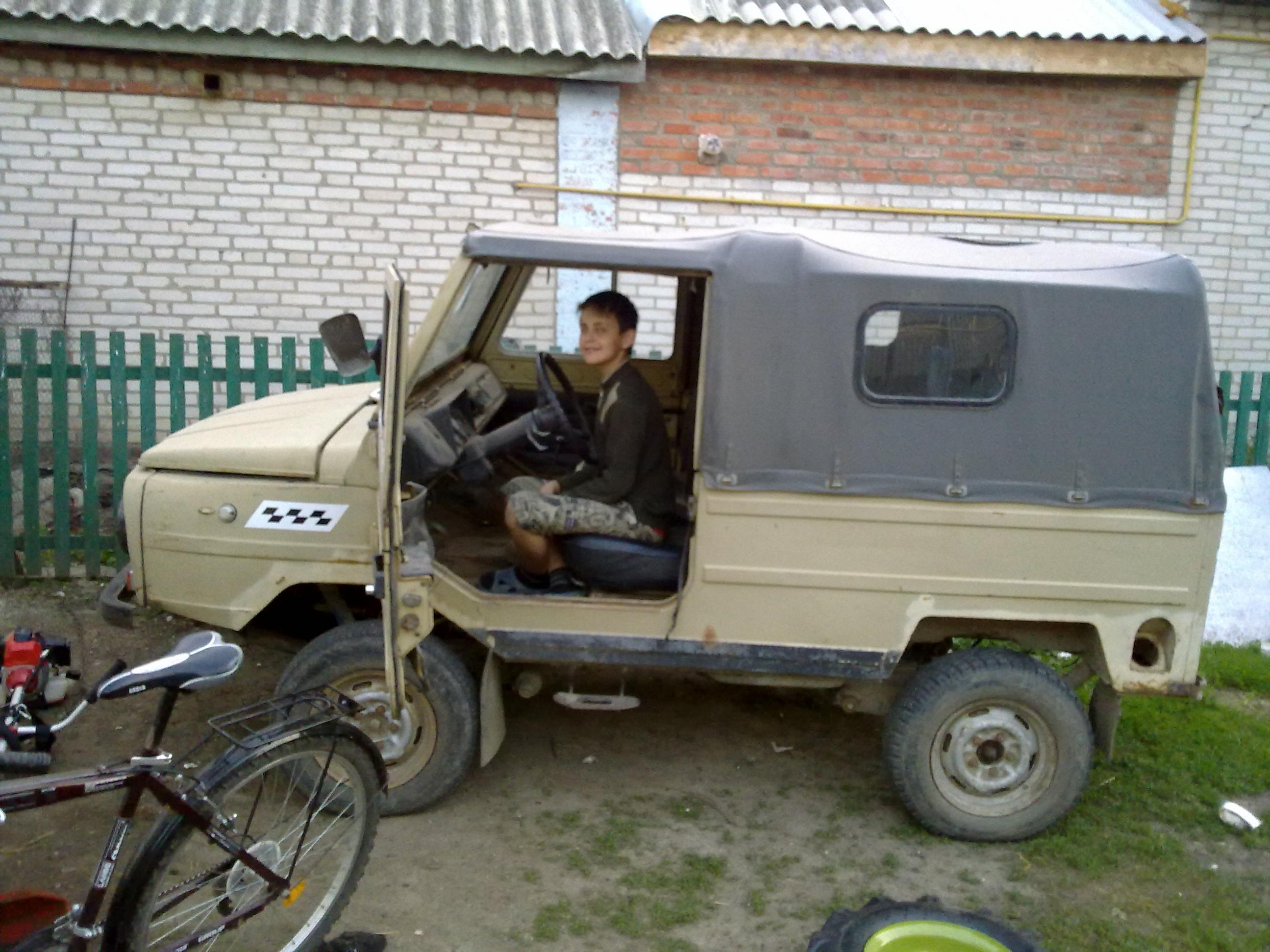

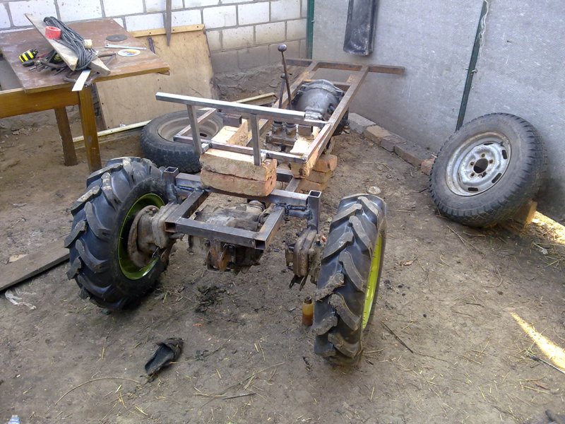

    It began with the fact that I bought Donor parts LuAZ 969. Used the vehicle gearbox on the front and rear axle, side gear.

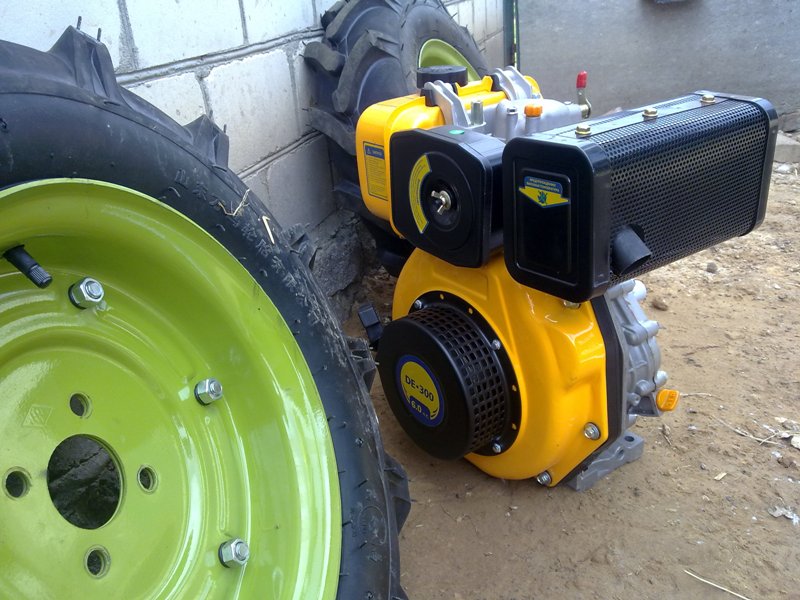

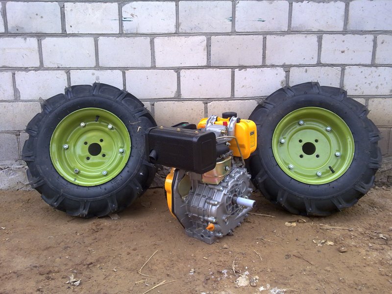

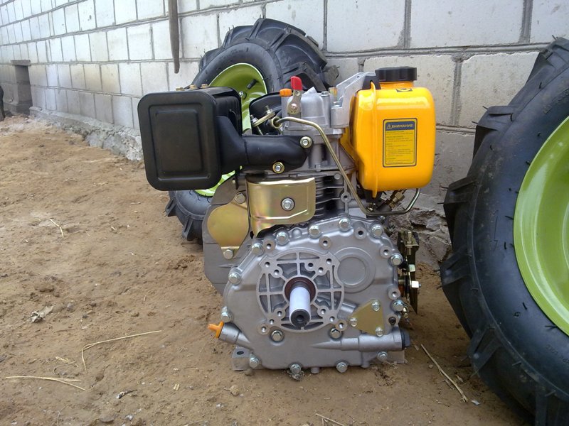

    Chinese diesel engine 300cc 6 horse power and wheel r12
    Garden  mini tractor 4x4-3.jpg Garden  mini tractor 4x4-4.jpg Garden  mini tractor 4x4-5.jpg

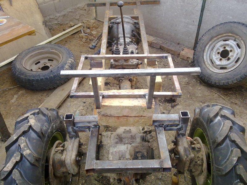

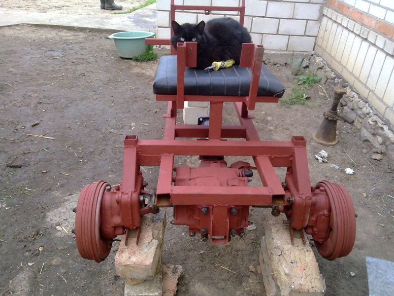

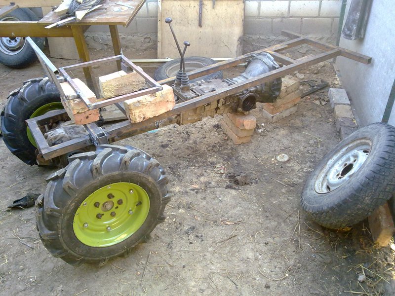

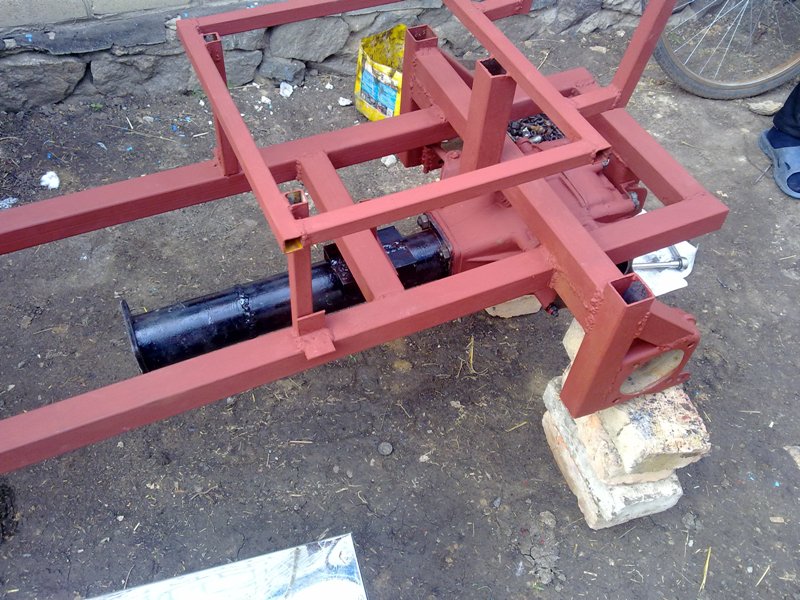

    The frame is welded from shaped tube 40x40, later increased to 40x80.
    Garden  mini tractor 4x4-8.jpg Garden  mini tractor 4x4-9.jpg Garden  mini tractor 4x4-10.jpg

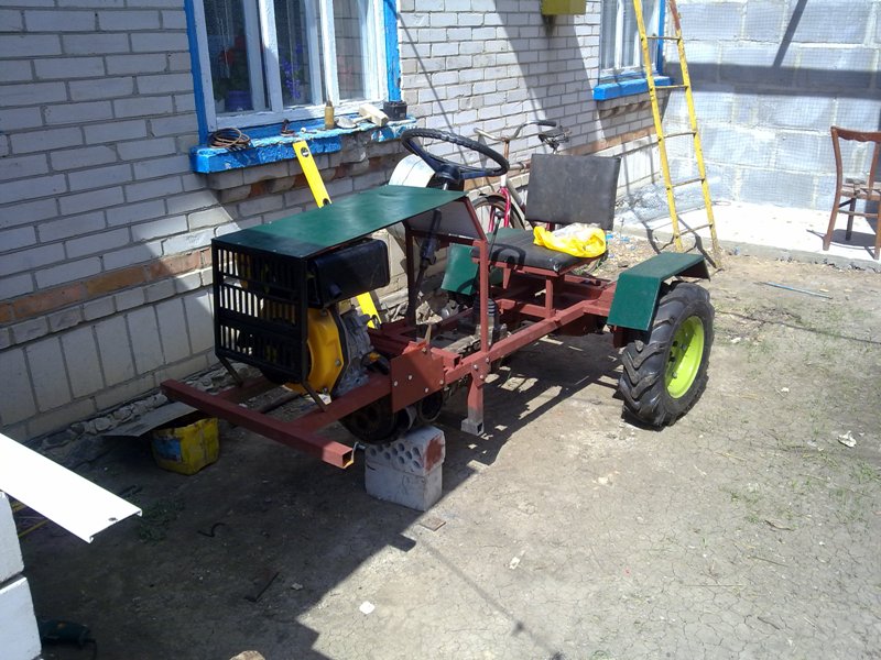

    Shortly metal chest began to look like a tractor
    Garden  mini tractor 4x4-11.jpg Garden  mini tractor 4x4-12.jpg Garden  mini tractor 4x4-13.jpg Garden  mini tractor 4x4-14.jpg

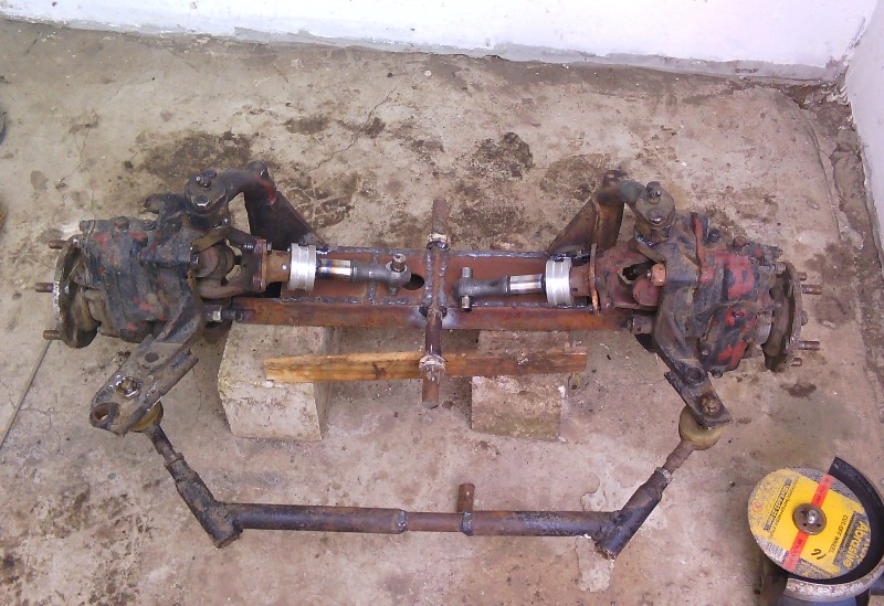

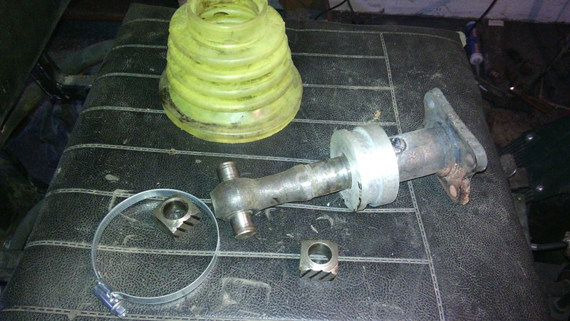

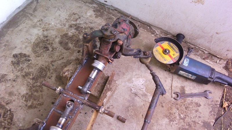

    The front axle
    Garden  mini tractor 4x4-img_20150403_111923.jpg Garden  mini tractor 4x4-img_20150403_111952.jpg
    And the shortened axis
    Garden  mini tractor 4x4-img_20141129_132212.jpg Garden  mini tractor 4x4-img_20141129_142548.jpg Garden  mini tractor 4x4-img_20141129_151620.jpg Garden  mini tractor 4x4-img_20141129_152240.jpg

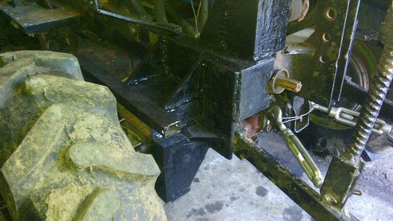

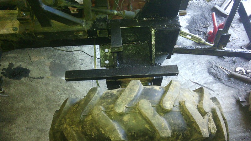

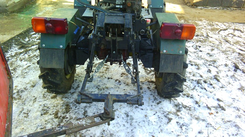

    Later I changed the rear of the tractor, reinforced sheet metal 10-12 mm
    Garden  mini tractor 4x4-img_20141201_102934.jpg Garden  mini tractor 4x4-img_20141201_102953.jpg Garden  mini tractor 4x4-img_20141201_123335.jpg

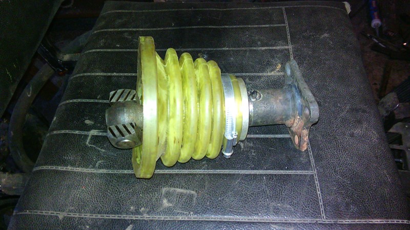

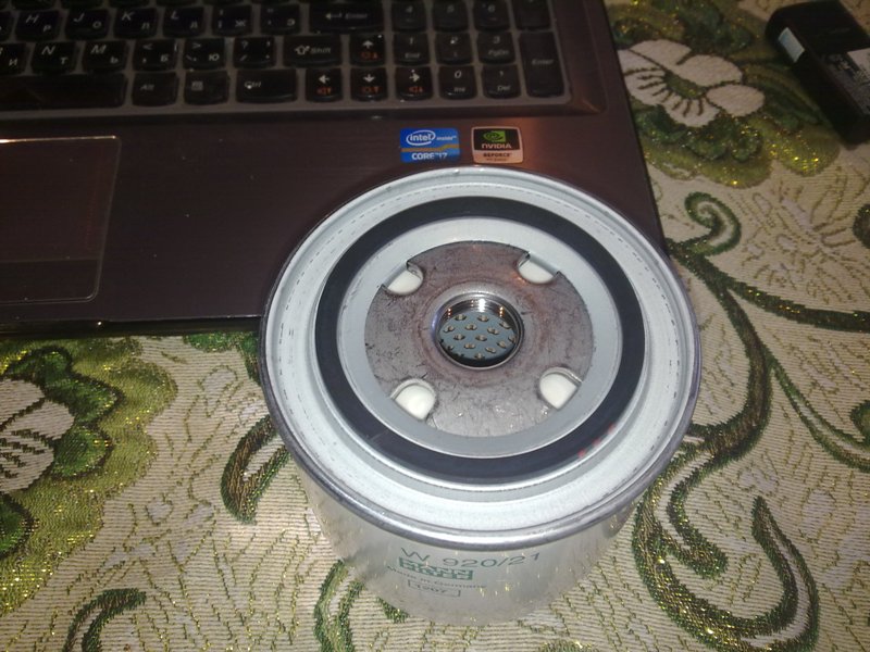

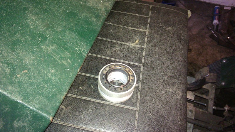

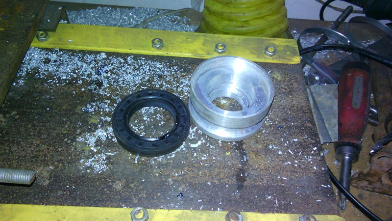

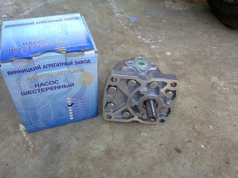

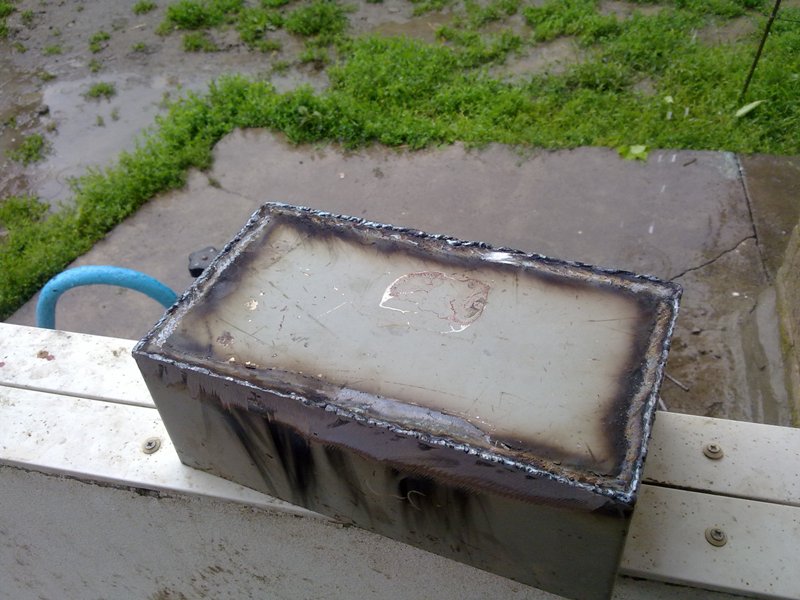

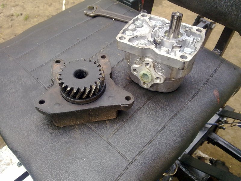

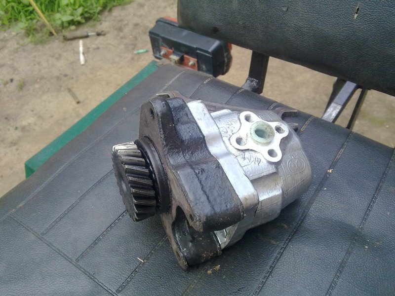

    Installed on the tractor hydraulics. The pump can be switched off at will, so I used the gears of the motorcycle.
    Homemade hydraulic tank 5 liters and car oil filter
    Garden  mini tractor 4x4-03072013328.jpg Garden  mini tractor 4x4-08072013329.jpg
    Hydraulic pump NSH-10
    Garden  mini tractor 4x4-10062013292.jpg Garden  mini tractor 4x4-11062013297.jpg Garden  mini tractor 4x4-11062013298.jpg
  16. The Following User Says Thank You to Vyacheslav.Nevolya For This Useful Post:
    Seedtick (Jan 13, 2017)

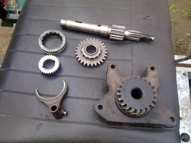

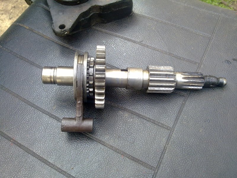

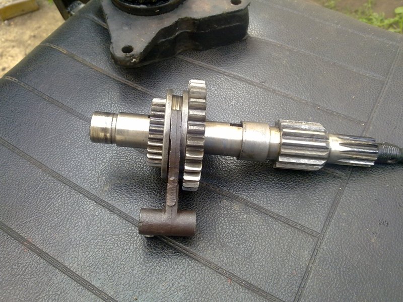

    Motorcycle parts
    pump enabled
    pump disabled
