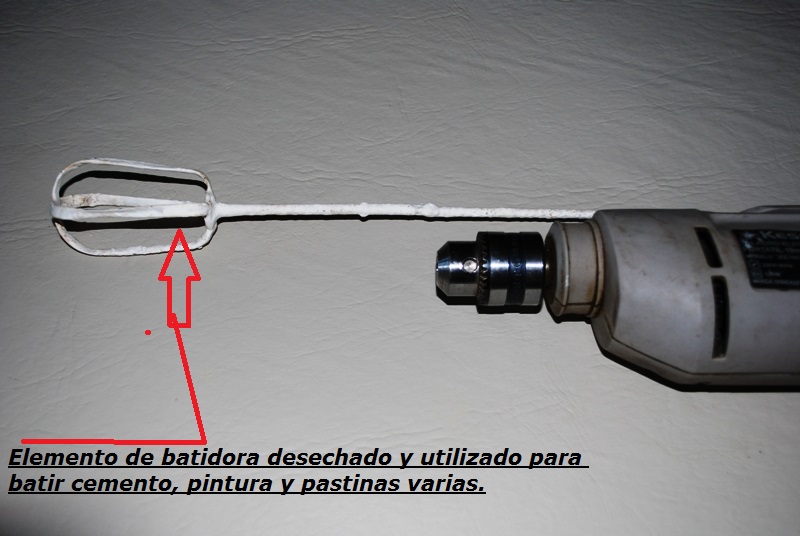

    Hola Frank, realice algo similar pero con un accesorio de la batidora rota que estaba por desechar, le solde una prolongación de hierro de 8mm2 para acoplarla al taladro, con esto batía la mezcla para pegar cerámicos con muy buenos resultados, también sirve para potes de pintura o pastinas, muy bueno lo tuyo, hasta pronto. adjunto ahora una imagen.emergency grout mixer-dsc_0145.jpg
