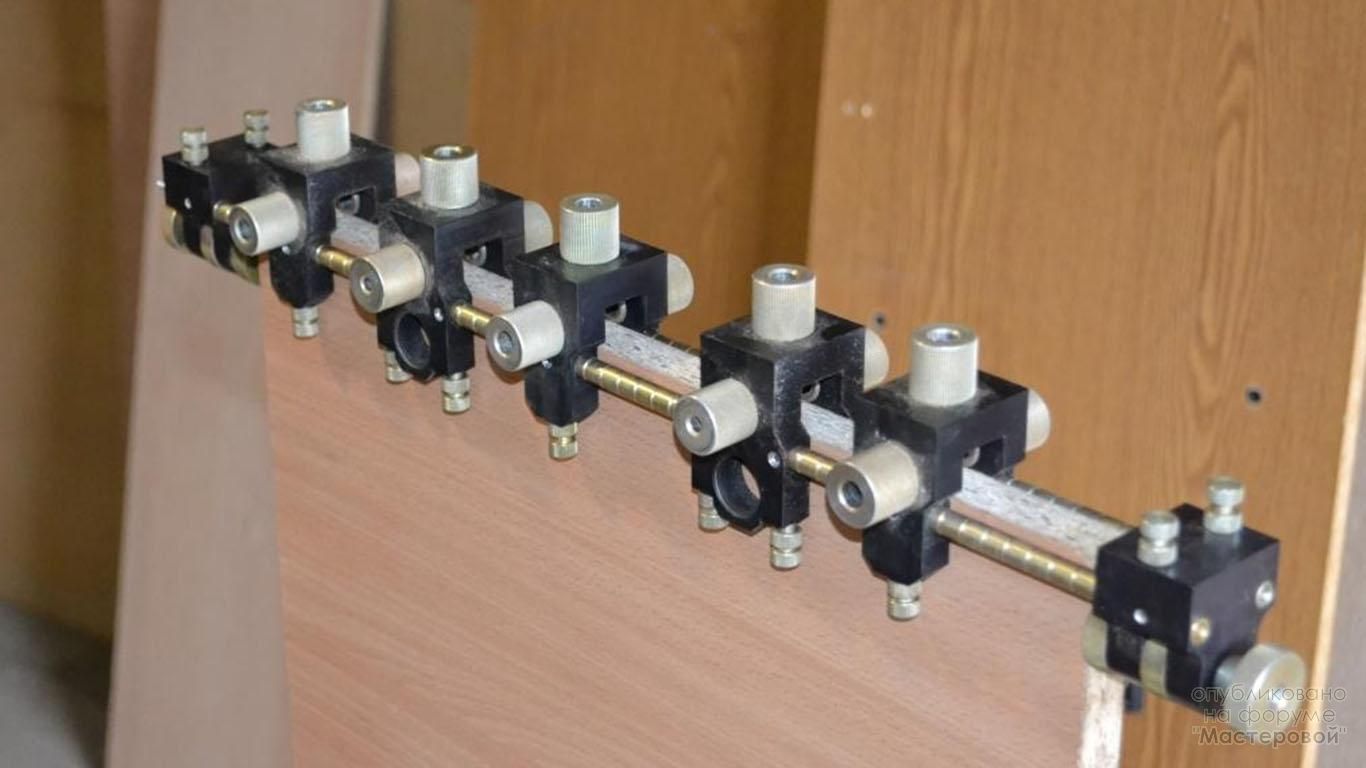

    привет, хотел показать сверлильный кондуктор, который использую для сверления отверстий в листовых материалах. Для сборки коробов корпусной мебели.
    изготовил и разработал самостоятельно, применяю в собственной мастерской, гараже.
    пример кработы с кондуктором показал в этом ролике..
    у меня есть еще несколько проектов, позже с удовольствием расскажу.

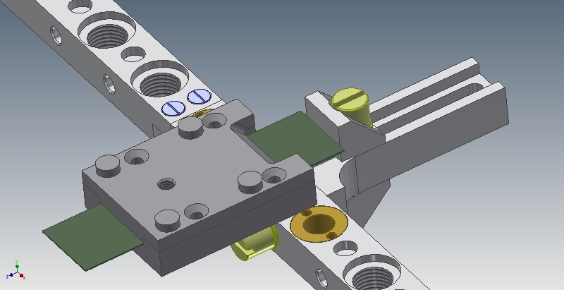

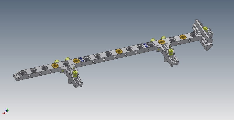

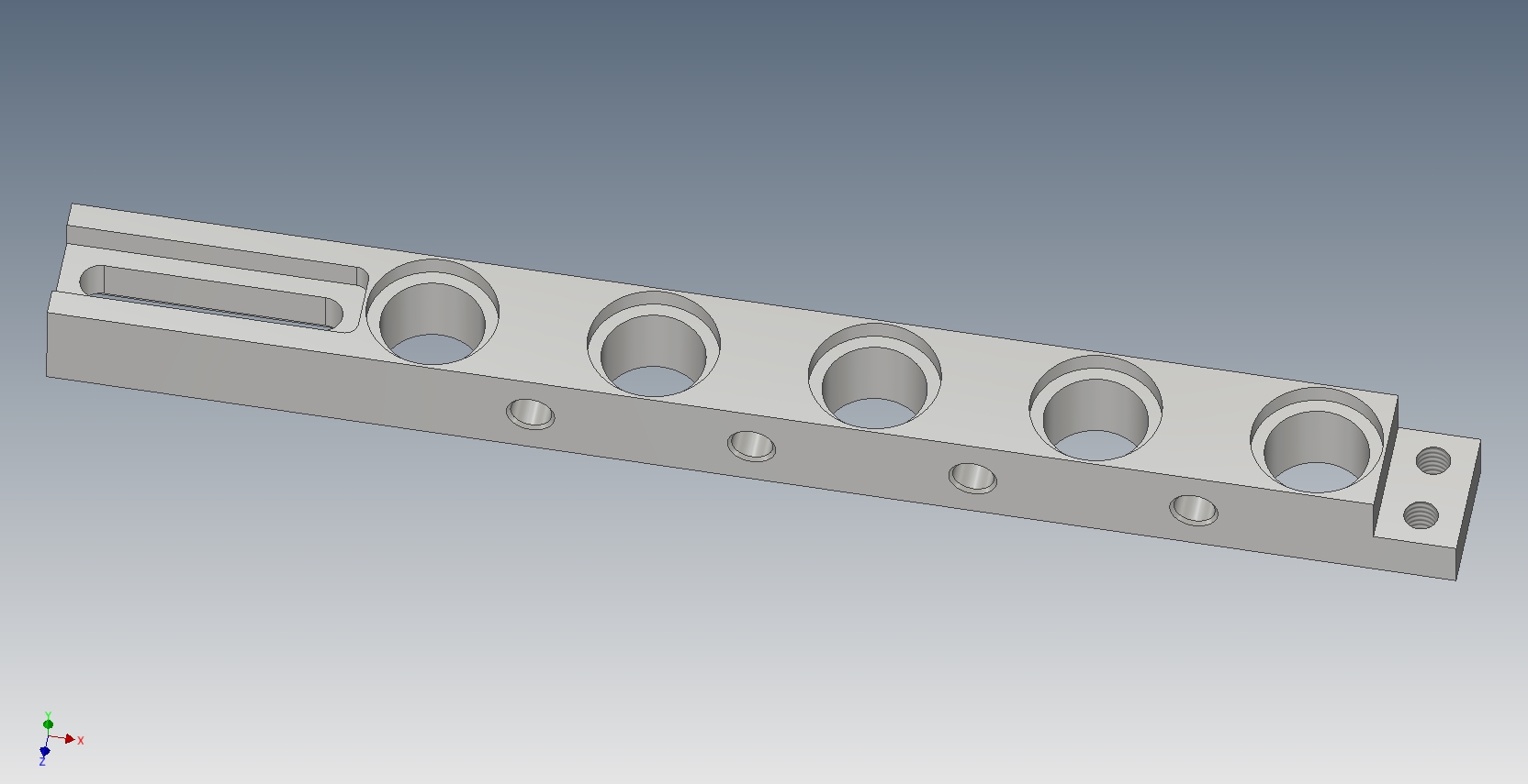

    Hello friends.
    начну рассказ о начале нового проекта.
    проект универсального кондуктора для сверления и разметки отверстий в
    листовых древесных материалах. Инструмент можно будет использовать для различных целей,
    будь то сборка коробов, рамок, присадка фурнитуры.
    мне будет интересно мнение зарубежных коллег, желающие сказать, скажите.

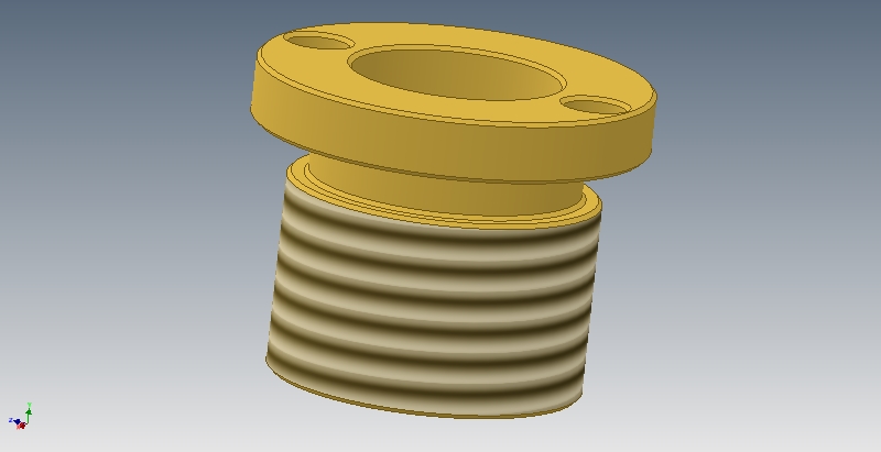

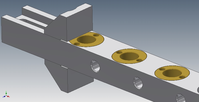

    итак, основная деталь инструмента это корпус.drilling jig ( Сверлильный кондуктор)-.jpg с пазом для регулируемых упоров и отверстия для направляющих втулокdrilling jig ( Сверлильный кондуктор)-.jpg, в корпус заложена system32, дополнительный корпусdrilling jig ( Сверлильный кондуктор)-_-.jpgувеличивает рабочую зону инструмента,drilling jig ( Сверлильный кондуктор)-4.jpg
    продолжение следует...

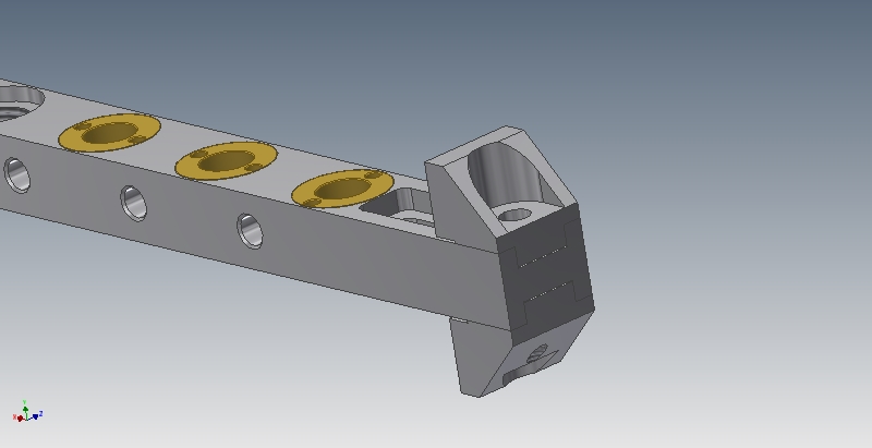

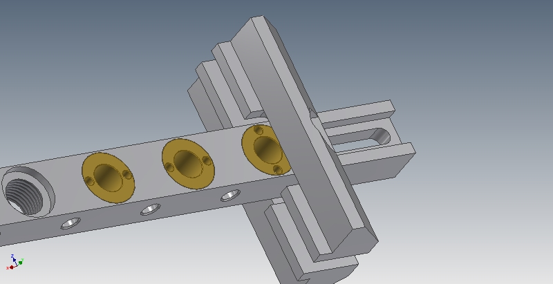

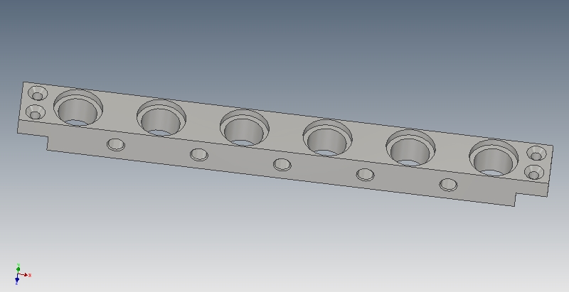

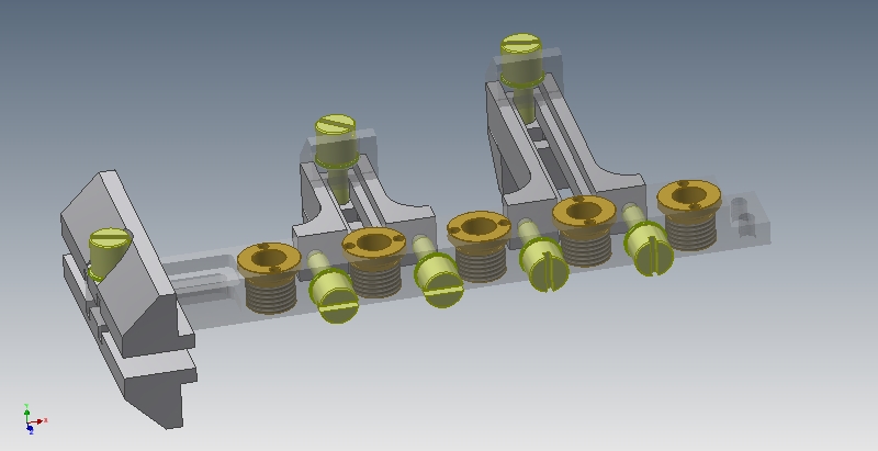

    торцевой регулируемый упор drilling jig ( Сверлильный кондуктор)-.jpg drilling jig ( Сверлильный кондуктор)-_2.jpg позволяет производить настройку на любой размер от края обрабатываемой детали. Он так же может быть и увеличенного размераdrilling jig ( Сверлильный кондуктор)-_3.jpg
    to be continued...

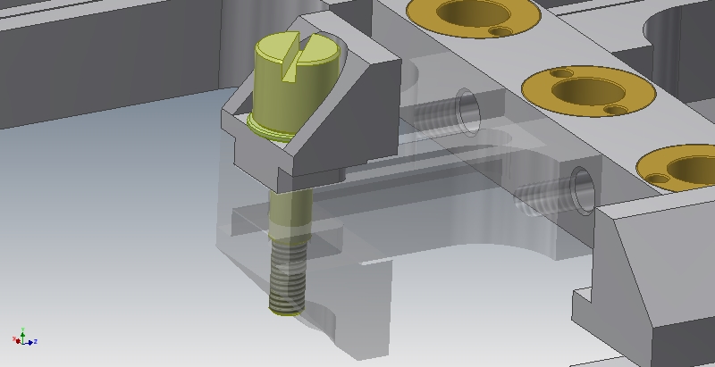

    по второй координате размер выставляется с помощью боковых подвижных упоров drilling jig ( Сверлильный кондуктор)-1.jpg
    установленных на кронштейнах, которые в свою очередь устанавливаются на корпуса
    кронштейны могут быть различной длины drilling jig ( Сверлильный кондуктор)-3.jpg
    кронштейны и упоры скрепляются винтами .

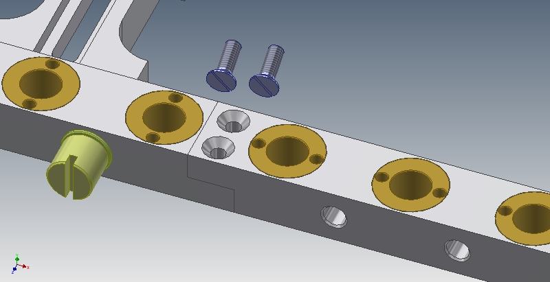

    после некоторых манипуляций на станках, должно получиться вот такое изделие

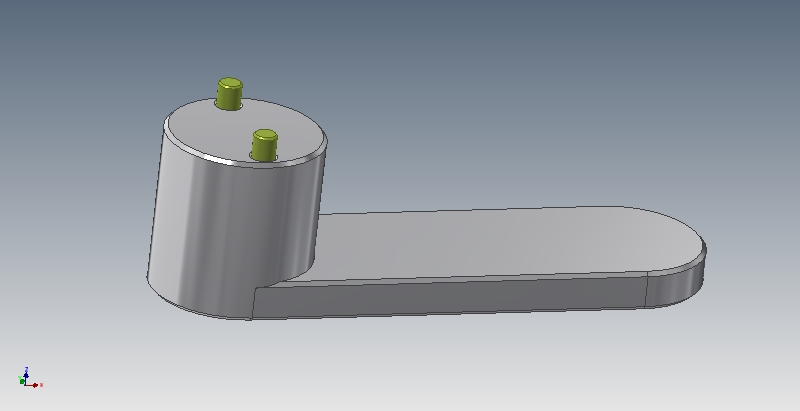

    для удобства работы с втулками есть ключ drilling jig ( Сверлильный кондуктор)-.jpg

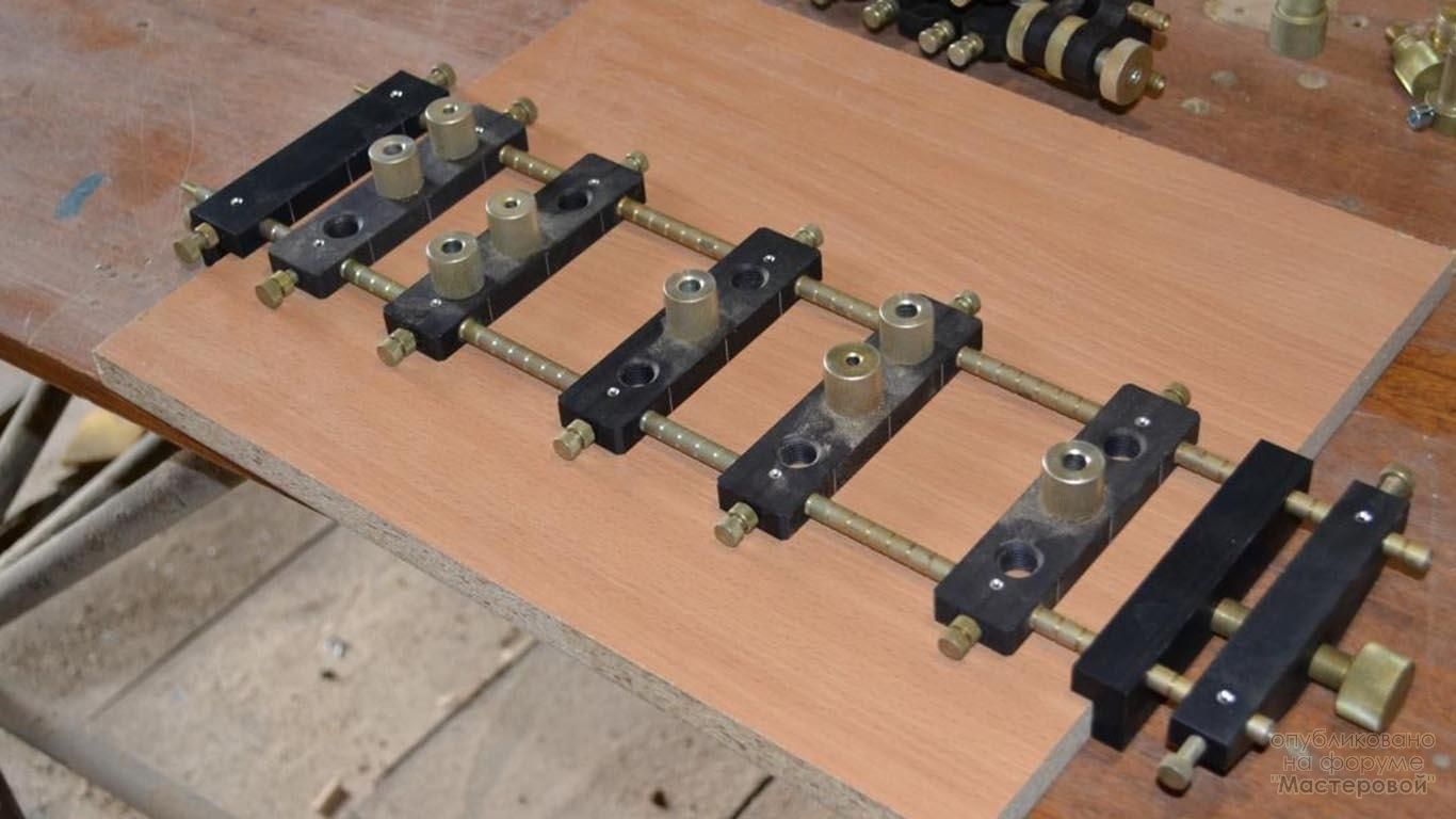

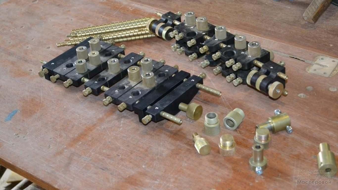

    немного старых разработок кондуктор "КУМ", вторая модель
    drilling jig ( Сверлильный кондуктор)-_1.jpg drilling jig ( Сверлильный кондуктор)-_2.jpg drilling jig ( Сверлильный кондуктор)-_3.jpg
